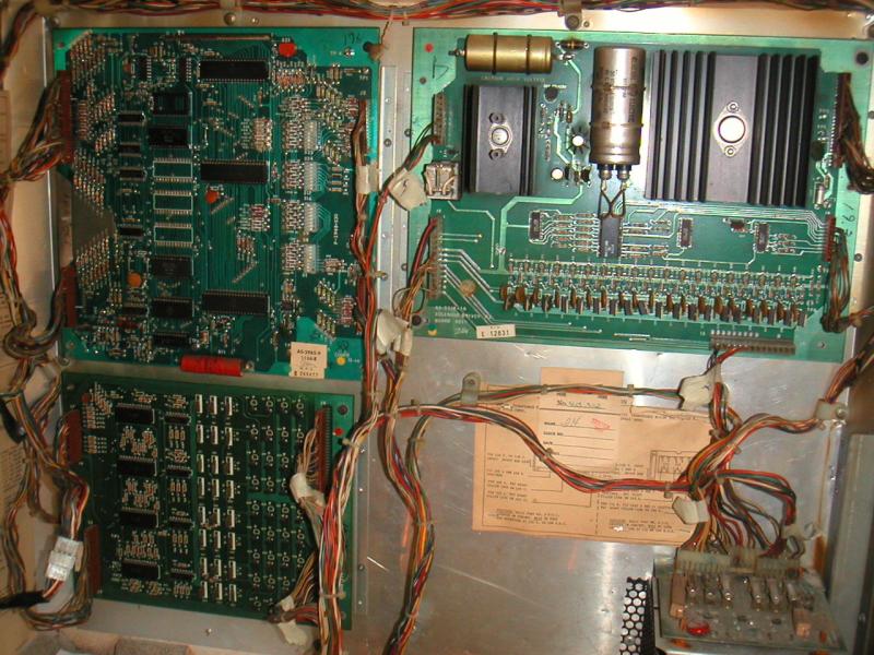

Voici une photo des cartes....

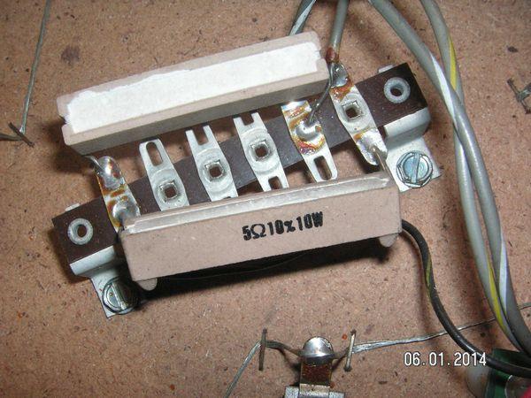

Alors là une photo de la carte alim, je voulais savoir l' espèce de résistance rectangulaire en bois en bas a droite qd je la test comme pour voir si un fusible est bon, il n' y a rien qui passe, par contre ds celui en haut a gauche qui est plus long, c OK, est ce qu'il est foutu celui du bas à droite ou mauvaise manip pour controler..?
C'est bien flou tout cela ;)
Mets ton APN en mode Macro
Les deux résistances sont une de 25 Ohm qui se rempalce par une de 27 en 5 W et l'autre par une de 680 Ohms en 10 W
Les ponts à diodes sont dessous, en dessous des 3 vis noire

Voila un peu moins flou, au passage si tu as en stock ce genre de resistance envoi moi le lien que je puisse voir a quoi sa ressemble et mettre ds mon panier......

Pour l'alim change pas les résistances surement bonnes vu l'état visuel
Occupe toi des ponts de diodes surtout et de mettre de bons fusibles
Je vois cette merde de fusible ETC (papier à l'intérieur, combien j'en ai déjà giclés de ceux là .... ), qui est surement super super dimensionné ( démonte et vois les Amp indiqués dessus)
