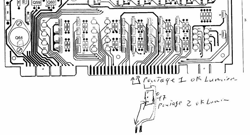

mes ampoules pop bumper ne fonctionnent pas, j'ai testé les transistors position diode, sur une fiche j'ai environ 12.6 et sur l'autre environ 9.2
les quatre transistors me donnent la meme chose donc je suppose que tout est ok.
les quatre transisors sont reliés par la patte du bas ensemble, je suppose que c'est la masse ?
j'ai fait un pontage du contact driver à la patte du bas, ok lumières
j'en ai fait un autre du même contact au contact d'a côté qui va à la patte du bas du transistor du dessus, ok lumières
ou est réellement la masse sur la carte driver ? est ce que je peux faire mon pontage comme je l'ai fait.
Je n'ai pas d'appareil photo, je joins un scan de ma carte driver tirée de mon manuel, j'espère que ça ira.
Merci de vos réponses

j'ai les trois ampoules qui ne vont pas mais ce doit etre que masse je pense car lors du pontage elles vont mon probleme est pus genant car ttl 74175 et z 5 sont des inconnu pour moi je debute dans le flip et l'ordi aussij'aitente de joindre le schema mais pas possible je n'ai pas a d s l
sur je schema de la driver juste en dessous de j 3 si je ponte lesdeux contacts cela s'allume c'est ce qui vont aux transistors 01 018 020 019 les pates du bas sont relier entre elles je ne sais si c'est la masse car je ne trouve pas le g n dsur les cartes
J'ai corrigé ton post, effacé l'autre et là j'ai mis ton image ;)
Il te faut adapter sa taille ;)
BOn le pontage que tu as fait cependant est un pontage entre deux transistors
Donc pas bon
Il te faudra supprimer cela et faire à l'origine
Tu as dans ce cas un transistor d'HS

j'ai mis mon testeur sur diode et aux quatre transistors j'ai sur la pate du haut enviuron 12.6 ???? je ne sais quoi et sur la pate du millieu env 9.20 ??? je ne sais quoi donc ils doivent etre bons ???
Donc pas bon
le pontage que j'ai fait je ne l'ai jamais laisse mais mis une seconde en test je le jure vivi

je vois qu'il y a de l'oxide et de la rouille et la pile ma l'air gonflee si non en panne je n'ai que les lumieres bumper qui ne s'allume pas sauf en pontage comme sur le schema alors fait au mieux comme disent les chits et tient moi au courant a plus et merci je ne sais pas metre de petit bonhomme
