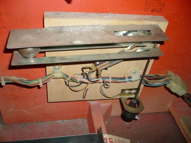

Montre voir le pendule que tu as, si pas aussi monté sur le Roll Tilt

Quand a la photo, la voici :
Bien c'est avec le ROol Tilt

Donc nettoyage de la tige, de la cosse, vérif du serrage de la cosse, vis, rondelle sur l'anneau en laiton, et brossage
Au besoin une rondelle frein
Sinon brosse bien la portance du pendule en haut sur la plaque en métal
