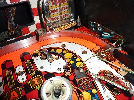

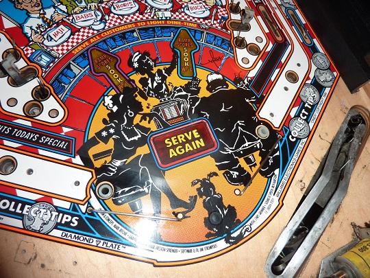

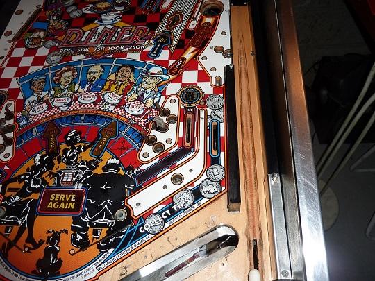

Cher tous,
Je suis en train de renover mon flipper Diner, j'ai deja fait quelques retouches peintures sur la caisse pour me mettre en jambe avec un bon resultat (coup de chance, la plupart des couleurs du Diner sont les couleurs primaires donc je n'ai pas eu de melange a faire).
J'ai quasiment fini de demonter mon plateau dans le but de le nettoyer puis de le polisher (avec qq retouches peintures que je compte proteger par un vernis local). Je precise qu'il s'qgit d'un plateau Diamond Plate sans Mylar.
J'ai commence le nettoyage avec le Red Devil qui a fait du tres bon travail. Il me reste cependant quelques traces de crasse qui ne veulent pas partir. Voici les photos des zones recalcitrantes:
Le zone "bois" au dessus du lance-bille.
Et la zone de la sortie de bille sur le haut du plateau.
Je precise que les photos rendent mieux que la realite. Sur le haut du plateau, on sent que le plateau n'est plus plat, d'ailleurs il y a des zones ou la peinture et le vernis (du Dimond Plate) sont partis.
Je comptais enlever la crasse avant de faire une retouche et de revernir localement.
Puis-je enlever ces traces ? Ou dois-je abandonner et tenter de polisher (au Novus 2) ? A la base je co;ptais faire mes retouches puis vernir avant de passer le polish. Du coup, j'hesite avec ces traces ... Que faire ? De plus je ne suis pas sur que l'on puisse faire des retouches pentures apres avoir passer le polish qui pourrait peut-etre ameliorer ?
sinon autre question, quel type de vernis puis-je utiliser (si possible dispo en GSB), combien de couches faut-il passer ?
Et si je fais une retouche avec la crasse encore presente et que je revernis par dessus le tout, j'imagine que cela deviendra encore plus dur de rattraper le coup si je me relancer plus tard dans une nouvelle restoration plus poussee ?
Merci d'avance pour tout vos conseils precieux
les parties bois, c'est pas les plus simples a rénover
la bille a usé la protection, et l'on voit que c'est passer au travers
dans tout les cas, ne polish pas avant les retouches...
c'est une galère après a enlever
pour faire des retouches de peintures, ou de vernis, il ne faut pas que l'endroit que tu retouches brille
ta peinture, ou ton vernis ne tiendront pas dans le temps
tu devrais essayer avec le red devil et un scotch britch usé, pour ne pas rayer de trop
surtout sans forcer, tu risques de faire pire...
le diamon plate, je crois que c'est un vernis vachement solide
je n'en n'ai pas encore eu
si cela ne part pas, cela aura maté le support et tu pourras faire tes retouches...ou vernir, et polisher...suivant tes compétences...
dans la partie du lance bille, tu peux poncer et revernir sans problème
mais la partie du haut, avec les liserets, cela dépend de tes compétences...!!!
mais une fois vernis, tu ne peux plus faire marche arrière
je ne connais pas tes compétences ni ton équipement pour faire tes retouches ???
pinceaux, bombes, aero ???

Je travaille ou pinceau (et cure-dent) pour mes retouches peintures.
Si je n'arrive pas a enlever la crasse, je suppose que le Diamond Plate est parti et que la crasse est prise "dans la masse". Dans ce cas, je pourrais peut etre faire la retouche directement sur les marques puis revernir par dessus ? (retouche locale pas toute la zone car justement la zone abimee n'est pas tres visible avec les decors de montes et je ne pense pas pouvoir faire avec des melanges de couleurs primaires ce rendu legerement fluo.
Je vais enter de gratter un peu la zone au dessus du lance bille si ca vient mieux (dos de l'eponge et/ou paille de fer), si ca vient je revernirais par dessus, sinon tant pis, je vais laisser comme cela.
Merci pour les conseils
tu peux retoucher et ensuite poser un mylar sur l'ensemble de ton plateau, tu n'auras ensuite plus de problème d'usure
zackmk2 a dit:
OK merci, mais en fait je ne comptais pas mettre de mylar (j'aime pas trop le rendu et j'ai pas envie de galerer si un jour je dois le retirer), a la limite un playfield protector pourquoi pas s'il en font un pour le Diner mais je prefere le rendu du DP sans mylar (et j'ai pas envie de me rater la pose, une retouche bien protege par un vernis local ca m'irait (a confition d'arriver a decrasser le plateau bien sur)
Tu fais les retouches et tu mets un vernis dur, sur ces zones là
Perso je retoucherais la ou c'est au bois, et vu que c'est un passage récurrent et très peu visible je mettrais un bout de mylar pour protéger (le verni va foncer ta peinture et le mylar reste plus costaud). La trace noire je la retirerai à la gomme magique monsieur propre, c’est ce que j’ai fait sur le mien, faut juste pas trop insister, et si il y a un filet résiduel je laisserai comme ça, ça se verra moins qu’une retouche qui ne sera jamais nickel. En plus entre le bol et la rampe, à cet endroit on ne voit quasi rien du plateau.
OK merci, par contre je en sais pas quoi mettre comme vernis, je comptais mettre un a appliquer au pinceau bi-composant de base de type vernis parquet ou vernis marin en incolore brillant.
Par contre, sur les pots de vernis bois en grande surface de bricolage, il est marque de le poser sur du bois uniquement.
Tu as une marque/reference a me conseiller ?
Et puis finalement comme dit Pierrot, pourquoi pas un mylar local a cet endroit, apparemment il n'y en a pas sur RP ?

Bon, ca y est, je suis arrive a un resultat qui me satisfait pour les retouches peintures. J'ai legerement ponce les marques noires, c'est d'ailleurs un peu parti au poncage. A mon avis, le vernis du DP a fini par s'abimer, on devine que l'on est au bois du plateau, la crasse noire est prise "dans la masse", ce qui explique que le Red Devil n'y peut rien. J'ai reussi a trouver exactement le meme orange fluo, par contre, meme apres 3 couches, le noir ne se laisse pas recouvrir facilement, je vais peut etre en passer une autre mais je verrais car je ne veux pas trop faire de surreppaisseur. La zone est quasiment invisible, je voulais surtout arreter l'usure en revernissant localement la zone abimee. Voici le resultat:
J'avais aussi le decal SERVE AGAIN et la zone du dessus abimee, j'ai fait aussi une retouche.
Avant:
Apres:
J'ai verifie sur les flyers d'origine, il y a bien une bande blanche dans le rouge, j'ai fait des retouches sur le rouge, le bleu, le jaune et une zone noire au dessus du decal.
Je suis satisfait de mes retouches, de loin ca ne se voit pas, en tout cas, le resultat est deja largement superieur a l'etat precedent, donc ca me convient. Par contre, j'espere que le vernis local ne se verra pas trop: je vais vernir uniquement sur la zone du decal mais en debordant un peu sur le noir au dessus que j'ai retouche. Je pense neammoins ameliore tout de meme le resultat est definitivement (ou presque) protege cette zone sensible victime du matraquage de la rampe gauche. Apres un coup de polish, le vernis local va surement un peu "se fondre" dans le Diamon Plate". J'ai mis un peu de ma peinture sous l'aprom et sur un bout de bois pour faire des essais avant de me lancer pour le vernis. Je compte passer un tres leger coup de poncage sur la peinture avant le vernis (mais alors tres leger) et ensuite un bon coup de Novus 2 puis Novus 1.

Quant c'est au bois que nous sommes, il faut mettre un fond blanc avant tout recouvrement d'autres peintures.
Sinon comme tu dis l'aspect noir re surgit souvent.
Mais là franchement cela change déjà, c'est bien.
Mais bien du vernis dessus.
