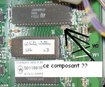

Seul chose qu'on a fait avec Eric: démonter le composant au dessus de la Prom, tordre un peu les pattes; et hop remontage de la CPU dans son flip: Paf ça marche :#):

Le composant dessiné enfin fléché est une résistance 1/4 W
Cette panne comme je t'ai dis est simple à dépanner, mais trouver son origine c'est de la pure folie .... Tu mettras des heures à la trouver, car une déformation légère de la carte serait à l'origine d'un bon et a la lois mauvais fonctionnement
Le composant au dessus de l'Eprom est le processeur un 68B09
