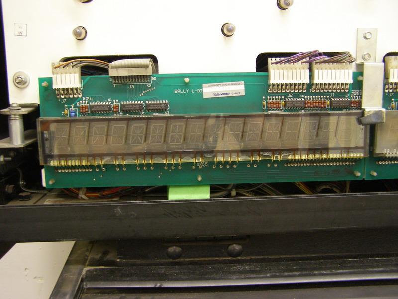

Coucou les loulous,
J'avais envie de faire un ensemble avec un scared stiff alors j'ai trouvé un Elvira
Il est ignoble de saleté, il n'y a plus une ampoule qui fonctionne, mais il a toujours été gardé dans une pièce sans fenêtre d'où une caisse d'une rare fraîcheur...bref.
Le souci c'est qu'un seul des afficheurs fonctionne, le droit...
Le gauche est grillé ? quel peut-être le souci ? ça se change ? et si oui, à qui m'adresser ?

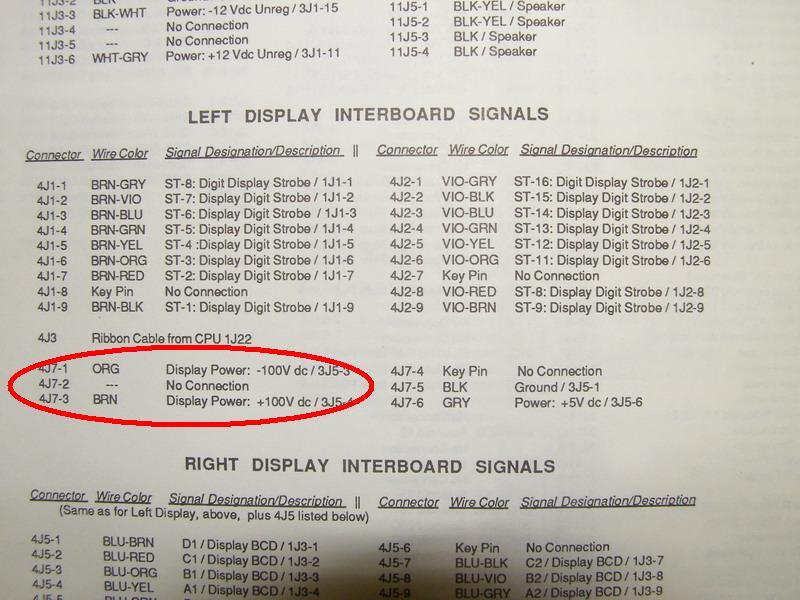

et ça se prend où les tensions mes amis ? :lol:
attention boulet inside...
Edit : on se sort un peu les doigts et on apprend : j'ai repéré la GND ! ouéééé !:d
je pense avoir trouvé, le fil marron et le fil orange du connecteur 4J7....
j'essaie ! :d
ça doit être bon, j'ai +108 pour l'un et -106 pour l'autre...
C'est excellent
Très bonne régulation
Soit le soucis n'est pas là
Il est surement du au tube lui même qui doit être dégazé
Avant de te lancer dans des recherches, il faut aussi regarde attentivement les pattes du tubes : pas de coupures à raz du verre, près de la soudure, soudure sèche, ... ?
Régis ikoo
Non, du côté des soudures tout à l'air bon...
Je crois bien que je suis mûr pour investir dans un nouvel afficheur...
David, tu sais réparer ça et "regazer" un afficheur ? Ou tu n'as rien d'occasion sur une épave ?
Je vais poster une demande dans ce sens, on ne sait jamais...
Un afficheur dégazé ne se répare malheureusement pas.... tu va être obligé de le changer

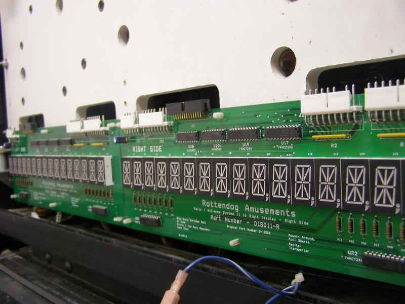

A l'époque sur mon Laser War j'avait 4 affcheurs sur 5 dégazé et le 5ème bien malade. J'ai tout changé à 45$ la pièce en 2000.... le cours n'était de loin pas aussi avantageux que maintenant
comme je t'ai dit en MP t'a plus qu'a chopé un affichage led ...
J'ai trouver le même fabricant de LED display que celui installé sur mon earthshaker, a savoir rottendog amusement.
Sur ce site ça revient moins cher que chez pinled:
http://www.bayareaamusements.com/Merchant2/merchant.mvc?Screen=PROD&Product_Code=STIM-DI-11LR
119 $ + 40$ de port soit 160 $ ce qui reviens a 112 € !!!
c'est quand même super moin cher que chez pinled... sup.

Les afficheurs reçus aujourd'hui (10 jours après commande) sont superbes en tout cas, pas essayés car flipper en vrac.
C'est le même fabriquant que l'ami Koslow
