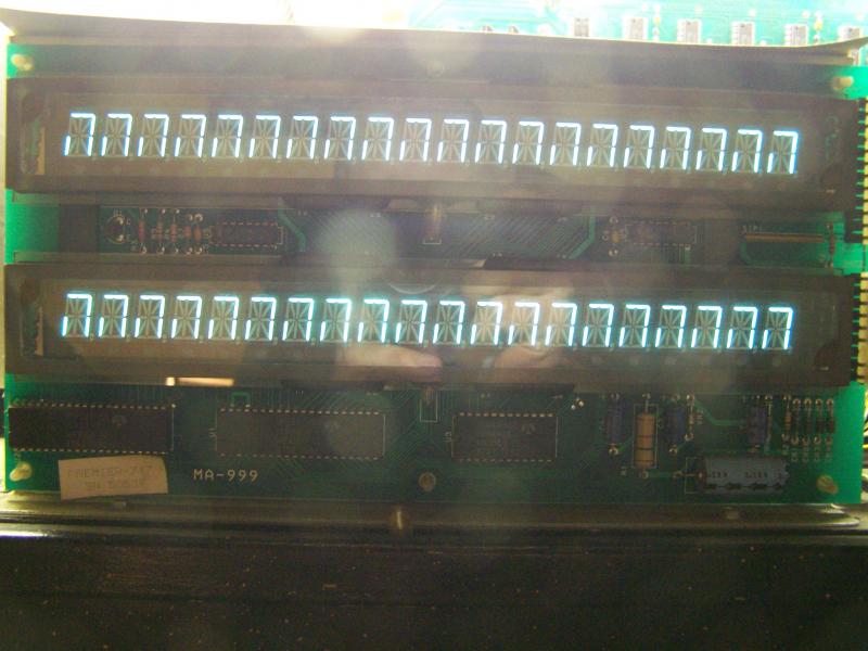

Question un peu bête peut-être mais pour vous cet afficheur est HS ou ça peut venir d'autre part? gné

pour moi c'est pas les afficheurs car il semble que ce soit toujours le ou les mêmes segments qui sont absents sur tous tes caracteres...

Merci Gipelo,
Je vais exploiter la piste, CI etc.... vivi

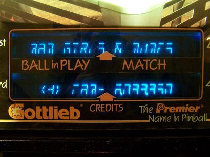

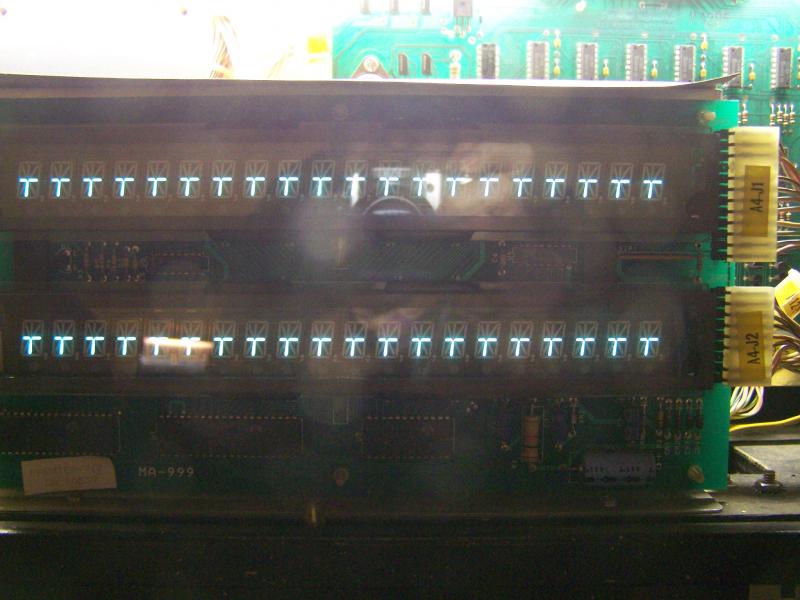

J'avais déjà vérifié toutes les connexions, toutes fiches débranchées, scrutées et rebranchées avec un peu de spray contact, je crains qu'il me faille me tourner vers U3, 10941P sur la carte display, me reste plus qu'à essayer de m'en procurer un, apparemment ça ne court pas les rues.
Je joins deux autres photos plus explicatives...

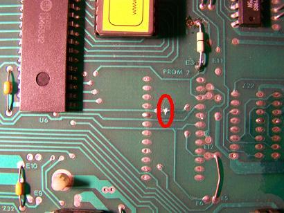

J'ai trouvé cette piste coupée sur la cpu, est ce que le problème peut venir de là ou est ce une modification volontaire?
J'ai pas envie de réparer la piste à l'aveuglette et fumer la cpu....
Non pas de piste à refaire sur la CPU
c'est pour adapter en 2732
Ton afficheur c'est le 10941 qui est HS

clair que cette modification sur ta cpu ne concerne pas ton afficheur
et s'il y avait un doute , David te confirme la défaillance de U3 sur ta carte afficheur vivi
