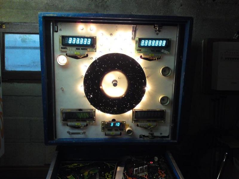

Mon Spirit a un problème d'affichage. Seuls l'afficheur plateau et l'afficheur des parties fonctionnent correctement, les autres affichent n'importe quoi. Je précise que tous les connecteurs sont refaits.
De plus, pas d'illumination générale... D'après la doc, les ampoules non commandées sont alimentées directement de l'alim via un pont de diode. Je ne suis pas sûr si c'est celui ci qui est en défaut.
Merci de votre aide

Pour tes afficheurs, une petite photo ?

Pour la photo, je fais ca ce soir !!!!

Oui le relais de TILT en fait, le relais avec une étiquette jaune T dessus
Sinon pour les afficheurs, les 4 de scores, cela semble être un soucis d'ailm dessus
Tu as vérifié si tu as le 5V dessus ? N'aurais tu pas inversé un fil dans les connecteurs ou oublié la masse ?
Un dessin vaut mieux qu'un grand discours, une petite photo
La carte driver
Les afficheurs tous digits allumés cela ressemble à un soucis de connectique ou d'alim
