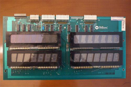

Comme je l'ai dit dans mon post de présentation, je viens d'acquérir un WILIAMS BIG GUNS.
Je le trouve très propre et tout à fait fonctionnel mis à part ce problème d'affichage sur le 4e display.
Les deux afficheurs alphanumériques fonctionnent parfaitement.
L'afficheur de 3e joueur fonctionne lui aussi parfaitement.
Par contre, l'afficheur du 4e joueur n'affiche absolument rien (j'ai peur qu'il soit hs).
De visu, il ne semble pas blanchi, on ne distingue pas de poussière blanche à l'intérieur.
Quel sont les test que je peux faire pour déterminer la panne ?

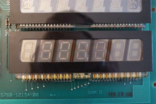

bonjour,
merci pour ta réponse David, je joints deux photos (du moins j'essaye) pour que tu puisses te rendre compte de l'état de l'afficheur.
Il ne parait pas abimé...
Dis moi ce que tu en penses.
Il a l'air d'avoir vécu cependant
Mais cela n'est pas facile de dire il n'y a pas de cristallisation ou autres...
Je ne sais comment t'aider plus car là il faudrait voir les signaux sur l'afficheur, si de ce coté là cela marche

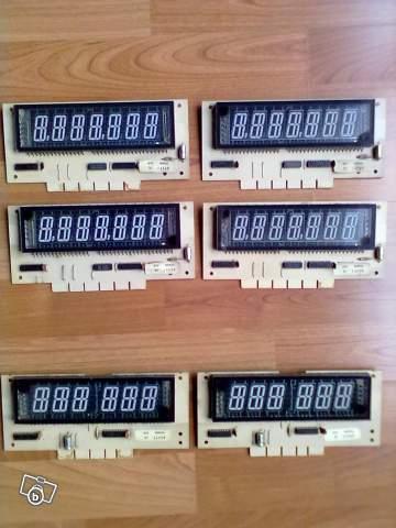

On me propose ces deux afficheurs qui étaient monté sur un pinbot.
Pouvez vous me confirmer la compatibilité avec mon big gun ?
D'avance merci.
Oui, je crois que c'est compatible mais tu vas avoir un souci de longueur de pattes.
Sur les afficheurs du Pin-bot, les tubes sont collés sur le PCB alors que sur le tien, il y a un "espaceur".
Il va falloir couper les pattes sur ton flipper à raz du tube (et donc laisser les pattes sur la platine) puis ressouder une à une chaque patte avec le nouveau tube prélevé (dessoudé de préférence sur l'afficheur Pin-bot)
Ceci est mon humble avis...d'autres viendront confirmer, ou infirmer pourquoi pas ;)
Régis ikoo
Oui compatible du moment que tu les dessoudes et ressoudes
