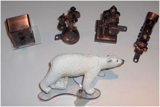

J'en viens au sujet. Mon TAF est sympa, avec quelques modifs. Je souhaiterais encore ajouter deux ou trois trucs. Je sais, la custo ne fais pas tjs l'unanimité. Perso, + d'effets "scéniques" (lumières) et quelques décors en plus, je trouve çà sympa.
J'ai déjà éclairé le marécage en vert, ajouter l'oncle fetide, monter des boutons bleus éclairé pour les batteurs, illuminé les nuages en bleu, ajouté des lampes flash à led dans le topper, transformé ma chaise en "380v" façon Claude. Là, je prepare l'éclairage de la boîte.
Venons en au fait : je recherche l'ours et les petits décors métalliques (voir photos)
J'en ai trouvé au states, à 55$, cool. Le soucis, 50$ de port.
Ma question : quelqu'un a t'il un tuyau pour ces "TAF Mod", idem pour les mods du TZ, style une adresse où les prix n'explosent pas trop?

Je relance le post est la question : Où trouver ces petits accessoires à un prix correct?
J'étais prêt à prendre contact avec ceux qui le vendent à 55$, j'arrive plus à retrouver l'adresse du site :-(
