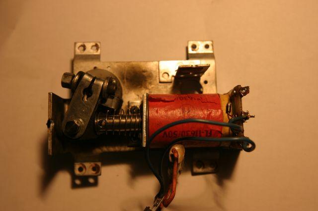

bon, sinon pour mon PB, voilà un première photo qui montre 1 batteur qui pose problème (en vue éclatée )
là je ne vois pas de jeu sur la butée, tout me semble OK, mais dès fois, le batteur ne retourne pas au repos (comme si en effet le ressort était trop lâche), j'ai remplacé le ressort avec un neuf et même symptôme ...

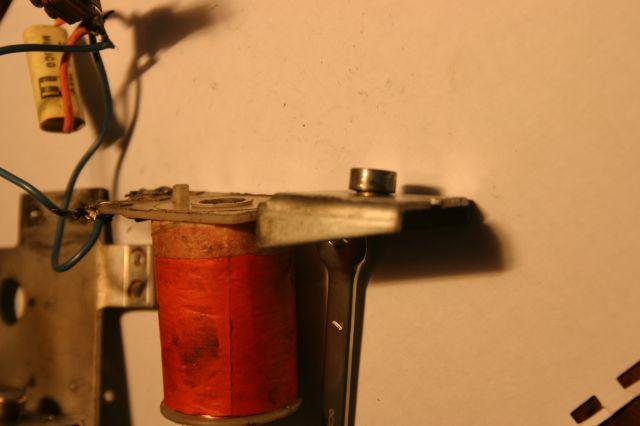

sur les 2 photos suivantes, un autre batteur qui ne retourne jamais à une position repos aussi ce dernier à la butée HS (dernière photo)
on voit en effet le jeu sur la butée, par ailleurs il suffit que j'appuie sur la butée avec mon doigt pour que le batteur remonte ... enfin le simple fait de changer la butée suffira-t'il à ne plus avoir ce type de problème

De toute façon faut pas se poser de question, elle est HS, il faut la changer!.. Au pire tu prends un complet là http://www.restorpinball.com/index.php?option=com_virtuemart&page=shop.browse&category_id=155&Itemid=54
La butée est HS et il faut reprendre une pour Williams, renforcée ce sera mieux ;)
La pince de serrage est en bout de vie aussi je vois
Sans doute le fourreau est plongeur à changer aussi
En tous cas changement obligatoire de :
Butée, Fourreau et pince
Pour le reste sache aussi qu'il ne faut pas un pet de graisse ni d'huile, il faille que cela coulisse à sec
C'est le fourreau qui fait le travail on dira de guide et d'anti effet ventouse
Tout doit être dégraissé

Deux butées de hauteur différentes ---> anormal
La butée A 10281 est OK et la renforcée que tu as vue sur RP est d'autant mieux
Il te faut les même butées partout .
Si tu es sur du serrage pour la pince, change pas, mais .... vu son écrasement il serait bon de la changer car une fois écrasée est desserée il se peut qu'elle ne sert plus du tout ( expérience qui parle )
