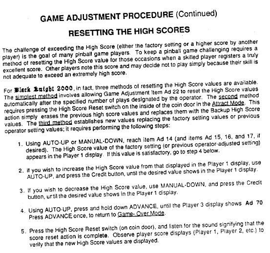

Autre problème : comment remettre à 0, le plus haut score des loops
Je ne trouve rien dans ce sens dans la liste des "game adjustement"
à l'attention de Gilly
Merci pour la page "resetting the high scores" Je l'avais dans le manuel technique (72 pages !...) que j'avais téléchargé.
J'aurais aimé remettre tous les afficheurs de scores à 0 car si les scores disparaissent bien, ils sont automatiquement remplacés par des scores (nombres ronds ex: 7000, 6500....) que je pense être programmés au départ.
On fera avec....
On fera avec....
