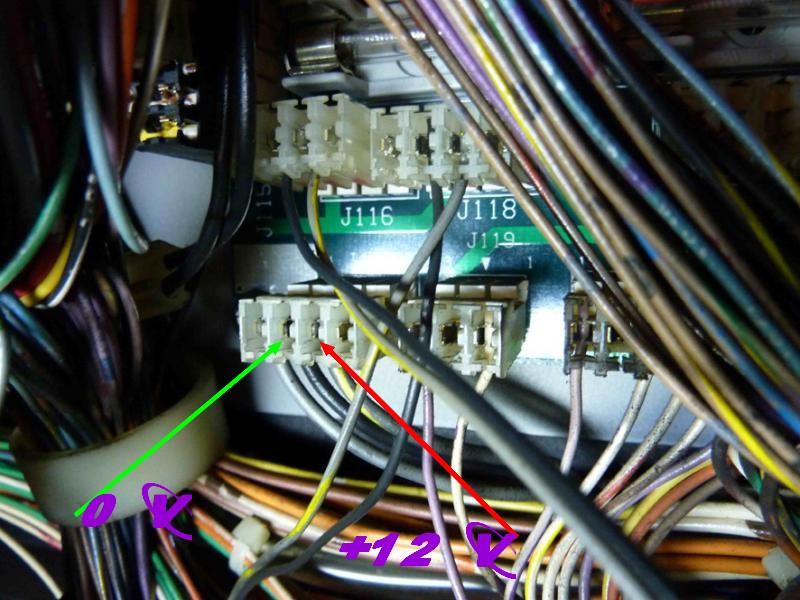

Je voudrais brancher un FilOFlip sur mon TZ pour voir ce que cela donne...
Mais je ne sais pas où trouver du 12 V ?
La notion de "en bas à gauche de la carte driver" ne m'aide pas vraiment beaucoup.
J116, J117, J118, J119, J120, J121, J122... débil ?

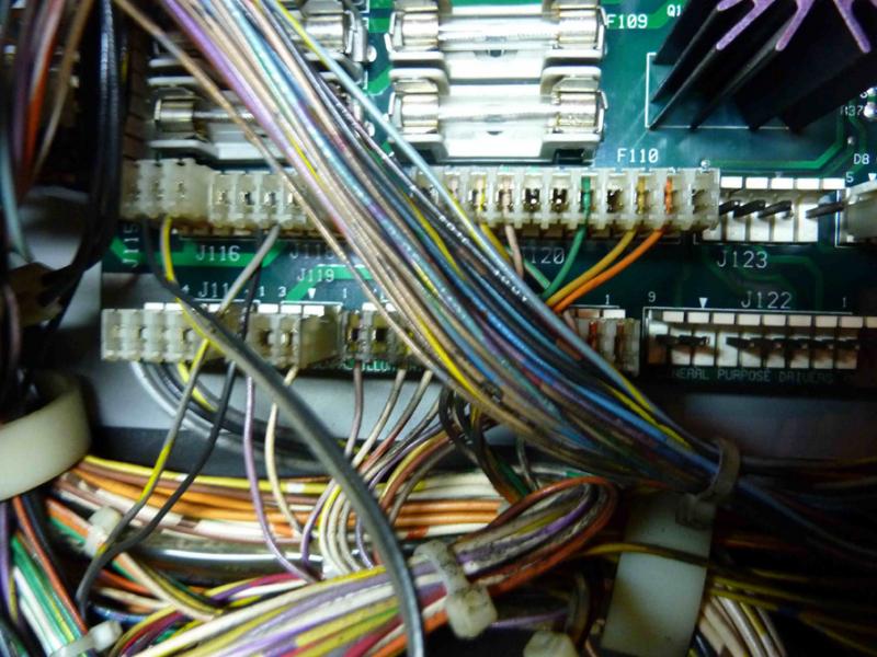

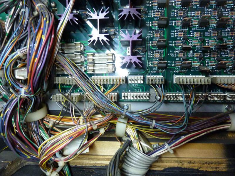

Voici quelques photos de ma carte driver :
Pouvez-vous m'aider ?
Merci.

L'alim 12 V je lui montre

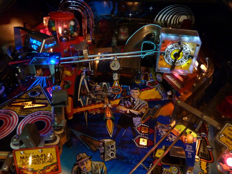

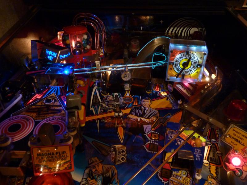

Voilà, je l'ai installé ce week-end, mais je ne suis pas super emballé.
Cela fait un peu trop sapin de Noël à mon goût...
Je l'ai fixé (rapidement), j'ai pris la photo... et je l'ai enlevé !
Je l'avais vu sur des sites américains où cela rendait plutôt bien... en en mettant même sur toutes les rampes !
On ne voit quasiment rien sur la photo, ça semble très peu lumineux?
flippy a dit:
En effet je me rappelle avoir vu des photos de cela.
flippy a dit:
C'est surtout que cela donne une lumière permanente, alors que l'ambiance générale est plutôt aléatoire.
Faudrait le mettre a un endroit ou c'est sombre, pour faire un éclairage permanent, genre sous le rebord de la rampe en plexi??
Tu l'a pas mal customiser ton TZ! décor de fond de plateau, decal de cible, lampadaire du mini plateau, piano, horloge, bille dans le gumball.
Faudrait vérifier si il y a bien du 12 V car sur mon Godzilla cela avait bcp plus de lumière aussi
J'ai essayé (c'était mon idée de départ en achetant le FilOflip), mais cela met en valeur tous les autres fils cachés sous les rampes, et c'est pas terrible...
