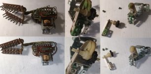

Après 10 ans de bons et loyaux services, et attendu que certains problèmes commençaient à se cumuler, j'ai décidé d'offrir à mon Jack in the Box une révision complète, et surtout la restauration du fronton que j'avais eu la flemme de faire à l'achat de la machine.
Faut dire qu'un margoulin avait du confondre bombe d'airsec et peinture verte, du coup le fronton est panaché vert sur un bon 1/3.
Celui qui a le plus subi est le 00-90 unit. Je l'ai donc démonté entièrement pour le passer au white spirit.
Il y a cependant un truc chelou que je ne comprends pas !
Un petit morceau de barnier avait été mis à l'intérieur d'une des deux bakélites au niveau du 9. Je ne vois pas l'intérêt puisqu'il n'y a pas de contact qui se fait par les têtes de rivets, et qu'au retrait du ruban adhésif, à part un encrassement notable, le rivet ne présente aucune lésion.
Y a-t-il une raison particulière ? Est-ce un phénomène répandu sur les mécas 70 ? A quoi pouvait-il bien servir ? A l'isoler de la plaque du mécanisme ?...
Si vous avez des idées je suis preneur, sinon je verrai au remontage !
