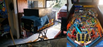

Bonjour tout le monde, je viens aujourd'hui vous partager la remise en beauté et personnalisation de mon WWF Royal rumble, acheté l'année dernière en sortie d'exploitation, bien juteux comme on les aimes et bien sur en panne ! iSiffle Ce flip soit méconnu, soit méprisé, n'est pas un vilain petit canard, son jeu est simple mais sympa et complet et une fois "relifté" et modernisé comme il se doit, il devient très agréable à la rétine et aux tympans ! :cool:
Dans l'ordre çà aura été déjà le redémarrage de la bête, non sans difficulté. A commencer par un foutu message "open the door" figé à l'allumage et sans le switch de la coindoor reconnu, impossible de finir le boot du flip. Évidemment ce n'était pas le switch en question, çà aurait été trop simple, merci à David de m'avoir mit sur la piste du système de reset de la CPU qui était en cause, plus1 après changement de divers composants, j'ai enfin pût démarrer le flip !
Ensuite ce fut des soucis de bobines, de contacts, de fusibles qui grillé, de connecteur GI, ect. Une belle brochette d'emmerdes ! La power board j'ai fini par la changer, trop bricolé et endommagé par endroit. J'essaierai de la remettre d'aplomb à temps perdu un de ces jours. La CPU m'aura encore cassé les pieds, avec des pistes au niveau des transistors à refaire, PIA mit sur support tulipe, j'ai même été obligé de déporté deux transistors de commande ! toOrouge
Puis révision mécanique, changement de diverses bobines brulées, plongeurs, fourreaux, butées, biellettes, platines, contact, EOS, coupelle de bumper, ect... Shaker absent, que la carte... Donc fabrication et installation d'un nouveau à moindre frais, covert avec un tuperware, merci au tuto de Criispy. plus1
Changement du subwoofer de caisse HS par un bel HP de chez RP.
Dot en fin de vie, remplacement par un modèle leds rouge assortie à sa future nouvelle robe noire et rouge
Bref, une fois 100% fonctionnel, je me suis attaqué à la caisse, qui d'origine est vraiment kitch et moche. Poncage au grain 200 et 400. Bouchage des trous et fissures au syntho bois, re ponçage. Nettoyage et pose des nouveaux décals alternatif que j'avais réalisé.
Peinture en noir mat des sides, hinges de fronton et lockbar. Peinture en noir brillant, des pieds et coindoor. protections d'angle rouge. Changement du translite d'origine immonde par un nouvel alternatif plus moderne et raccord en couleurs avec les nouveaux décals. Remise en place du cache plastique absent au niveau du bouton de lancement.
Une fois la caisse terminé, ce fut démontage du plateau pour nettoyage, changement de certains plastiques et rampe, passage au bac à ultra sons et lustrage de chaque élément métallique.
Retrait du mylar et diverses retouches de peinture aux endroits usé au bois, mais le plateau n'était pas rincé non plus, ce ne fut que de petites retouches et contours d'insert, rien de méchant, j'ai déjà eu affaire à bien pire en terme de plateau rincé à refaire... :rolleyes:
Remplacement des batteurs par des rouge translucide, élastiques translucide, passage en full leds, rajout de leds rouge dans le speaker panel et led bleu dans le magasin sous les batteurs.
Pour peaufiner la personnalisation, artblades de mon cru sur les sides, installation d'une ** Concurrent d'RP ou revendeurs --> Veuillez relire dument la charte, merci ** Achetez Cher Rp ma boutique et pas ailleurs, les autres vous aident pas hin !!!! ** Concurrent d'RP ou revendeurs--> Veuillez relire dument la charte, merci ** avec un mix que j'ai réalisé avec une bande très rock avec une quarantaine de titres, j'ai remixé et doublé moi même avec divers filtres les trois quarts des voix. Caisson de basse actif sous la caisse, çà souffle dans les mollets ! rool
Stickers de cible de mon ami Milan ! plus1
Rajout de figurines et enfin rajout d'un écran LCD avec diverses vidéos de combats et scènes mythique du catch des années 90 et 2000. Leds sur les côtés de l'écran raccordé à la connectique de la lampe commandé qui se trouvait au dessus des cibles du mini plateau. Me reste à coller une petite bannière sur l'espace vide au dessus de l'écran. Merci à mon ami Spectre pour sa fabrication aux petits oignons exactement selon mes souhaits ! plus1
Le vilain pti canard qui prenait la poussière dans un local d'exploitant, brille à présent de mille feux ! :cool: Son aspect et personnalisation unique est la nouvelle attraction principale de la gameroom quand viennent les potos. Et en attendant d'attaquer le prochain juteux (probablement le POTC qui attends son heure) je me régale à découvrir ce flip auquel je n'avais jamais joué avant son acquisition ! :)
