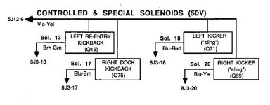

Il gére les bobines en 50v et bien sur ce n'est pas une mais 8 qui sont concernées:
sol 3a left ball popper
sol 04a right ball popper
sol 6a 3 bank target
sol 7a 3 bank target
(là il doit y avoir une erreur car il n'y a qu'une série de 3 cible tombantes)
sol 13 kick back
sol 17 right dock
sol 18 left kicker
sol 20 right kicker
Donc dans la logique, par quoi commencer? Contrôle des bobines?

spécial solenoid:
kickback sol.13 AE-24-900: 5.3 ohm OK
right dock sol. 17 AE 23-800: 4 ohm OK
left kicker sol. 18 AE-26-1200: 10.5 ohm pas tout a fait bon
right kicker sol. 20 AE-26-1200: 10.4 ohm pareil que l'autre
