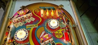

J'en parlais dans un autre fil associé à ce flipper (Fusibles sur system1), le voilà quasiment terminé même s'il reste quelques ajustements à faire. Plus de 15 ans à l'abandon, il a été quelque peu maltraité durant son exploitation (fusibles remplacés par du fil, 4 bobines grillées dont une bien rôtie, CPU HS, transistors driver explosés et j'en passe). En dehors de la révision complète dont le remplacement de toutes les broches, j'ai rajouté un fusible pour chaque bobine qui n'en avait pas, notamment les non commandées. Ce flipper va partir en Dordogne et j'aimerais autant que son propriétaire soit en mesure de le dépanner facilement au cas où. Déjà, si un fusible saute, la panne sera plus facilement localisée, genre un bumper qui s'est bloqué et ça n'empêchera pas de pouvoir continuer à jouer. Bon, si c'est un batteur, c'est autre chose ! Et surtout, les bobines reliées généralement au fusible général de 5-6A ne fonderont plus. Sur ce flip, il y a un transistor sous plateau (2N5875) qui était HS lui aussi. Je l'ai remplacé par un MJ2955 et surtout, j'ai fait la modification avec l'arrivée du 24V et la résistance de 4,7Ko. Bref, le voilà reparti pour des années si tout se passe bien.
