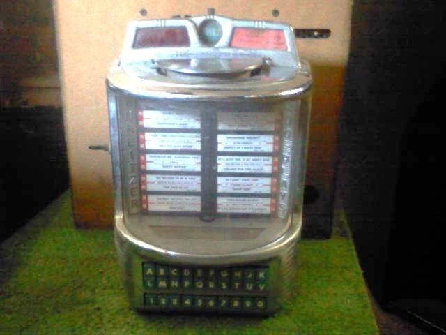

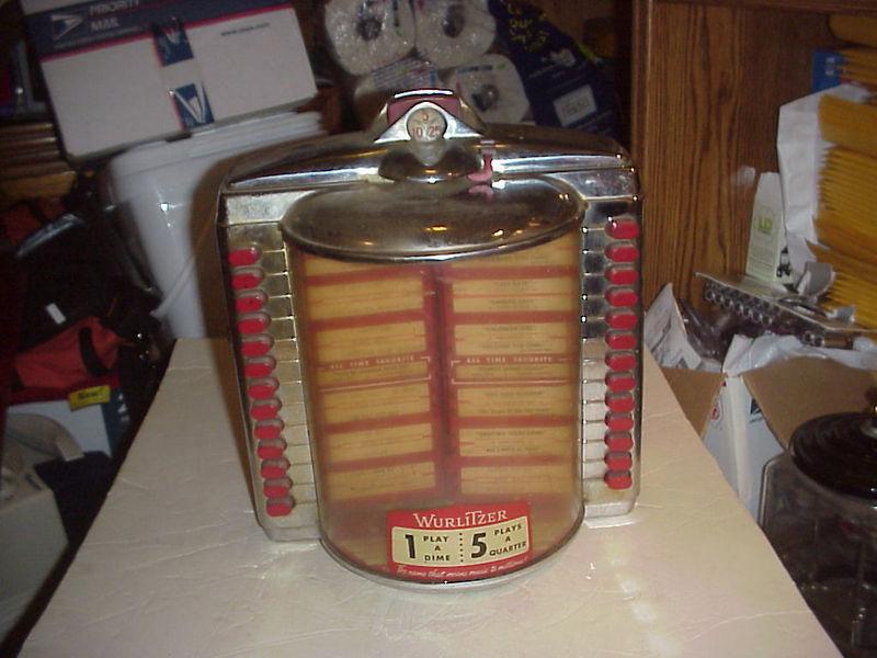

je voudrais trouver un petit wurlitzer selecter(je ne connais pas le nom exact) ,dans le genre des photos ci-dessous,si quelqu'un peut m'aider dans ma recherche,je suis vraiment novice dans le domaine,quel prix faut il compter pour un bel exemplaire d'origine ou restauré,en état de marche?
merci à vous sup.
Hello, ça s'appelle une consolette, mais qu'entends-tu par "en état de marche"? Tu as le juke qui va à l'autre bout? :-)
Crrispy a dit:
Ah oui,sur les photos ce n'est pas ce que je recherche,j'ai déjà vu des petits jukes dans ce genre,ou tu as les musiques incorporées,ça existe bien,non?

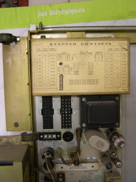

Pour racorder consollette a un juke box il faut impérativement que celui ci soit équipé d'un steeper .Cest un appareil qui alimente la consolette et qui reçoit les informations transmises par celle ci et qui les répercute au juke box ..Chaque marque a des steepers différents et suivant les models dans chaque marque ce ne sont pas les mêmes.Ensuite les branchements sont assez simples 7 fils chez Wurlitzer ..Seeburg et Rock ola..Pour les autres marques je ne les ai jamais eu en exploitation La marque Jupiter ou électro kicker n'en a jamais eu..
Je ne suis plus exploitant depuis 2007.Pour ton appareil ça ressemble a ça mais c'est un model que je ne connais pas ..
jus Biologiques!! mdr
il joue sur les mots ..... Jus ... Enfin toujours les idées mal placées hin Jmi MDRMDR arfff
