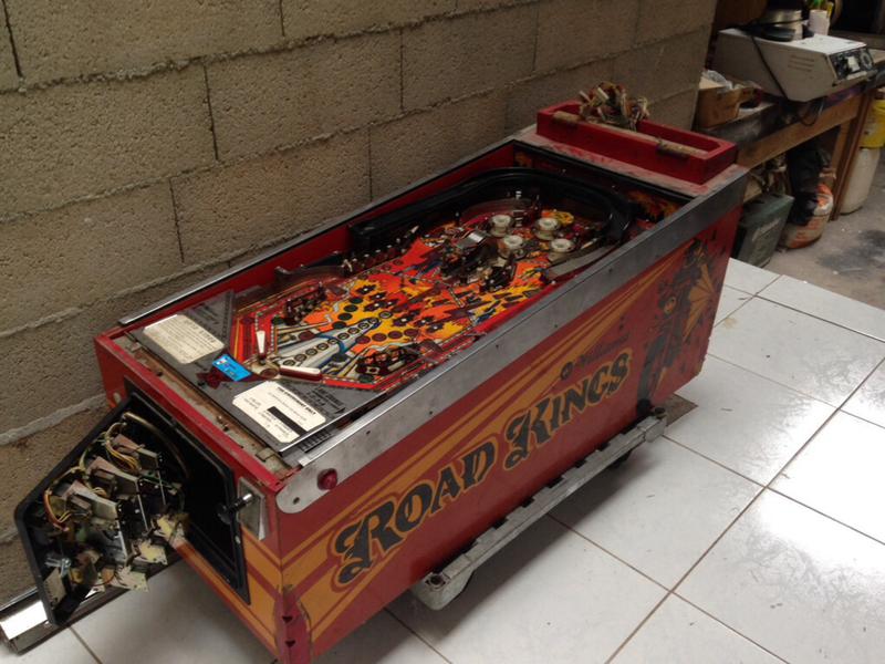

Salut les amis,
Allez c'est partie pour un nouveau pensionnaire un road kings gracieusement donné par mon tonton.
Je vais fais la même chose qu'avec le Genesis récemment terminé.

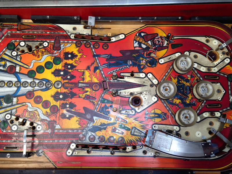

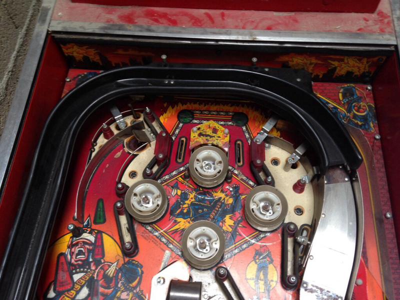

Place au photo suite a un premier démontage :
Quelques photos des cartes :
Décors et plots démonté
Voila, c'est tous pour aujourd'hui, la suite au prochain numéro ;)

Ça va, il a l'air plutôt sain vu comme çà ! Bonne base.
Un bon nettoyage , une petite retouche de peinture dans le couloir de lancement, un changement de mylar, et le tour est jouer !
Coté fonctionnement, tout va bien ?
nervousbreakdom a dit:
Avant de le recevoir, la cpu booter (affichage 00) et ce lançais.
Juste problème de détection de billes et une bobine hs.

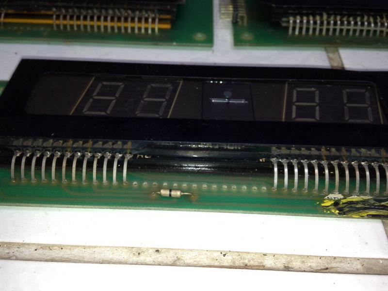

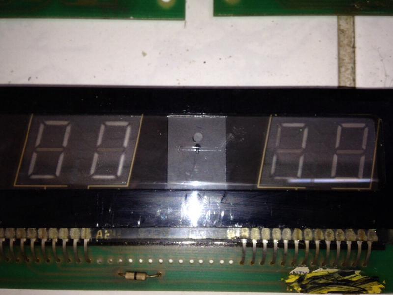

Bon 3 afficheur numérique hs, les deux 7digits et le 4.
J'attend pour cela.
Il y a plusieurs retouches de peinture, et insert a refaire(ressortant), mais je verrai ca en enlevant le mylar.
Le plateau retouché sera verni comme le Genesis avec 4 couches de 3k avec séchage en cabine.
Déjà aucune rampe cassée ou fissurée et seulement le coin d'un decor cassé, donc rien de méchant.

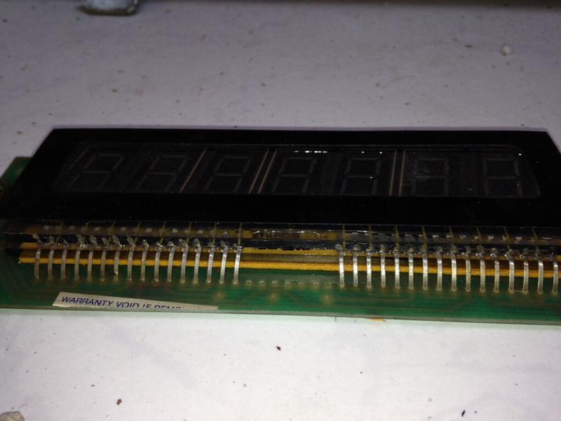

Je ferai quelques photos des afficheurs comme demandé par le big boss pour voir si direction poubelle.
ikoo

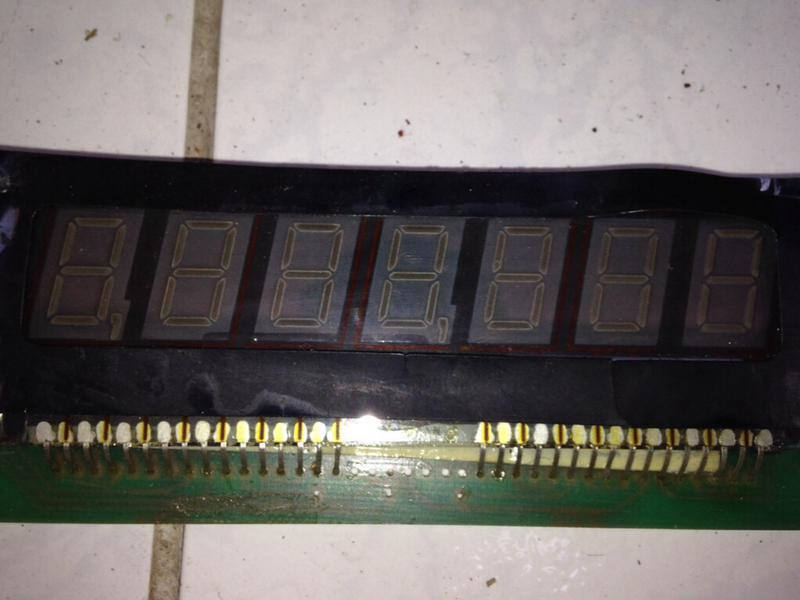

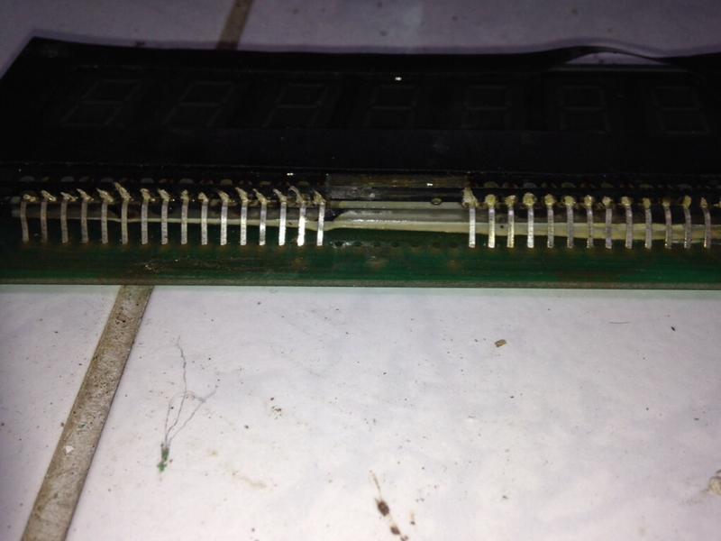

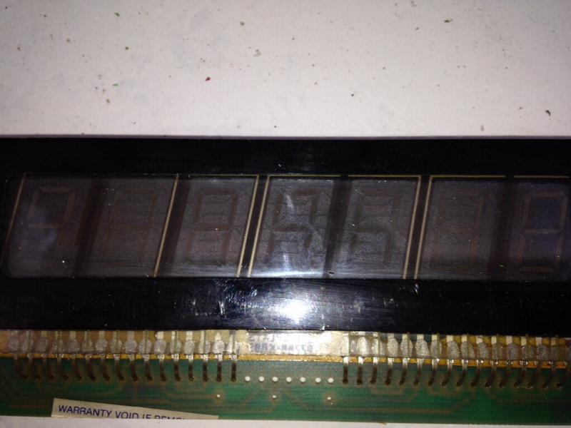

Voici les photos des 3 afficheurs défaillant
Je ne sais pas si un défaut est visible. Au pire on véra ca au moment ou je rebranche le tout.

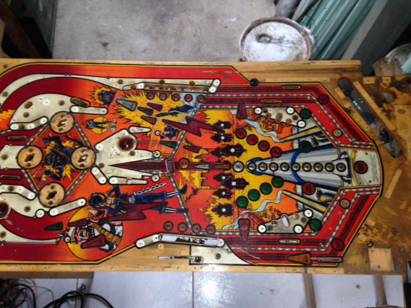

Plateau démonté et premier nettoyage.
C'est tout pour aujourd'hui, demain je dépose le mylar...

Pour les afficheurs là on voit pas trop s'ils sont HS
Usés certes mais pas de trop
A voir

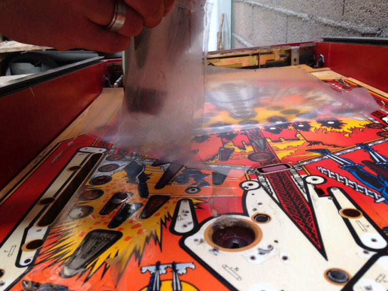

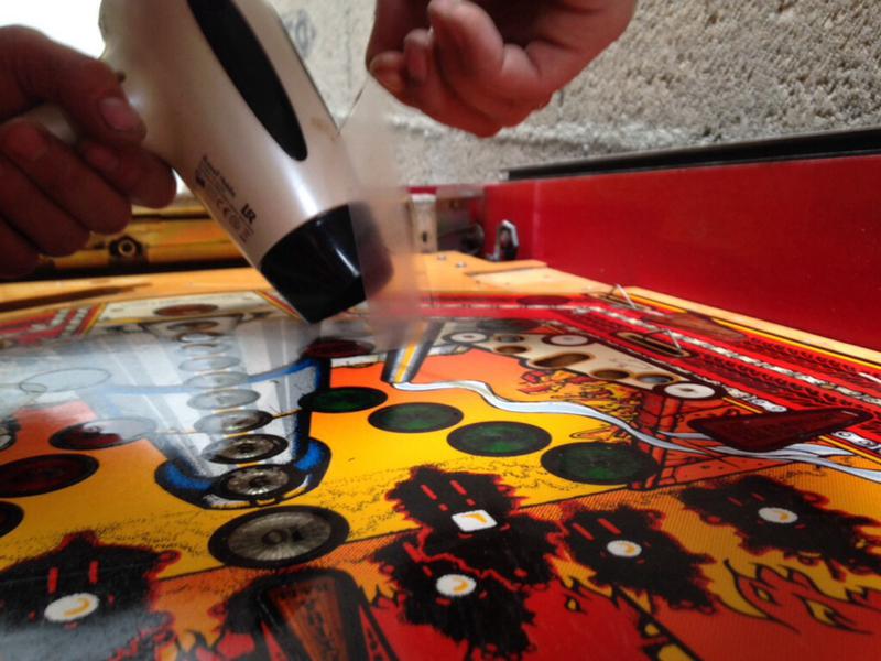

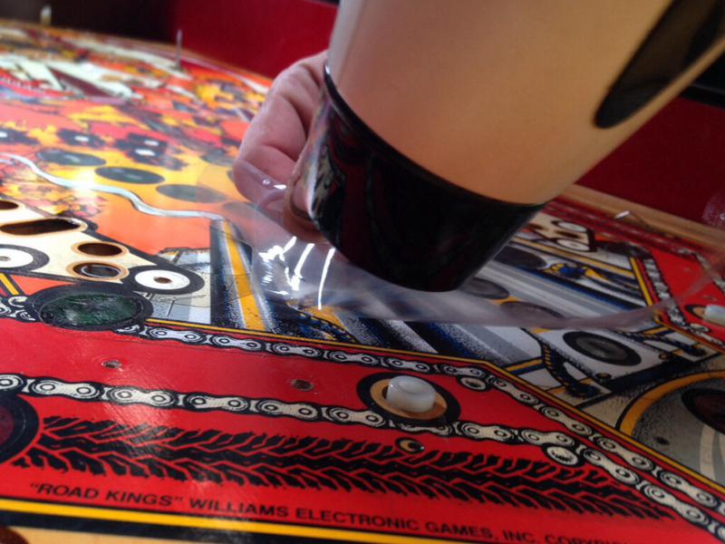

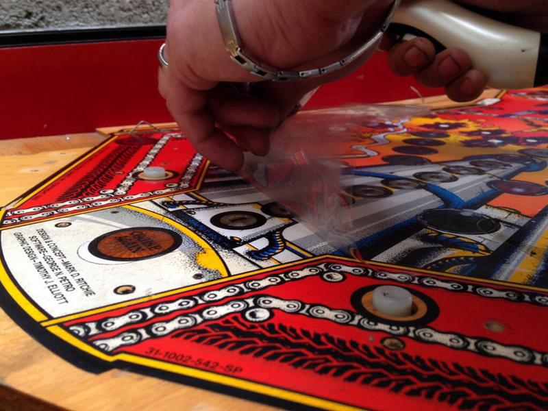

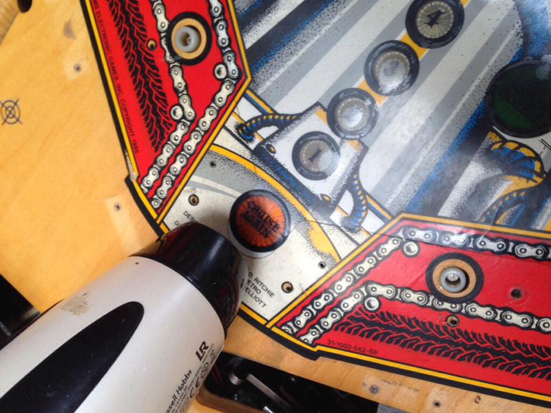

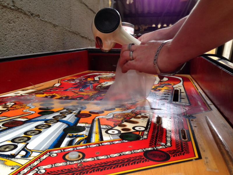

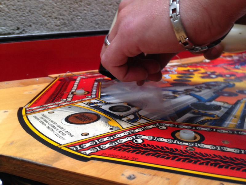

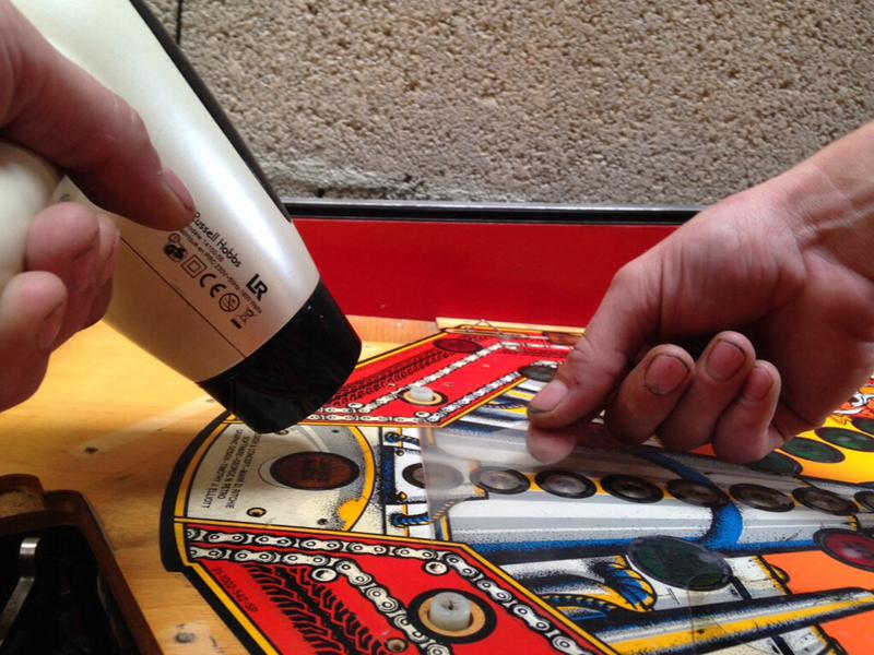

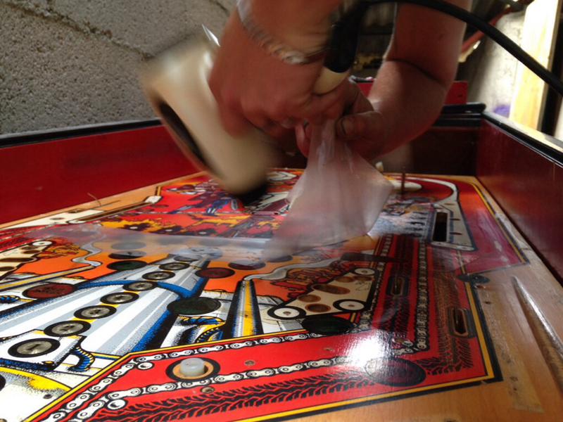

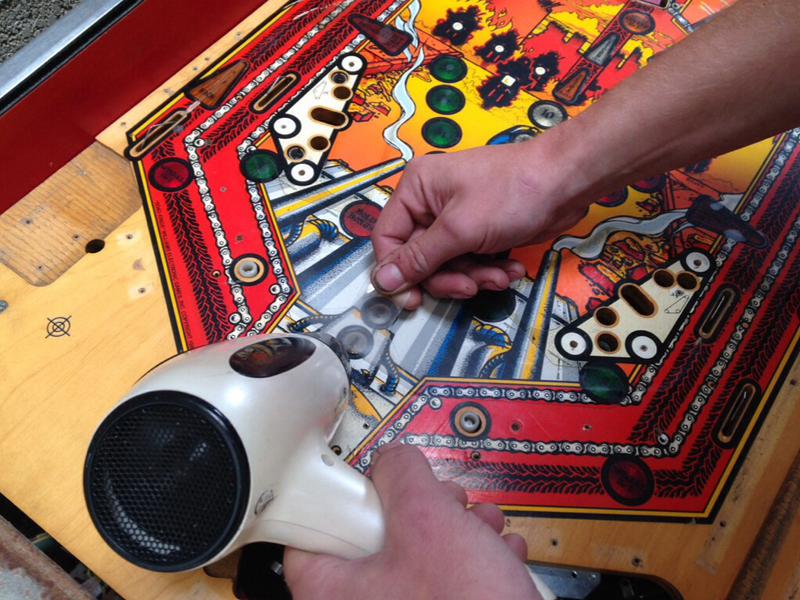

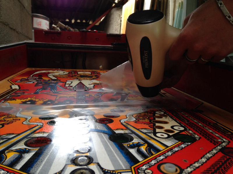

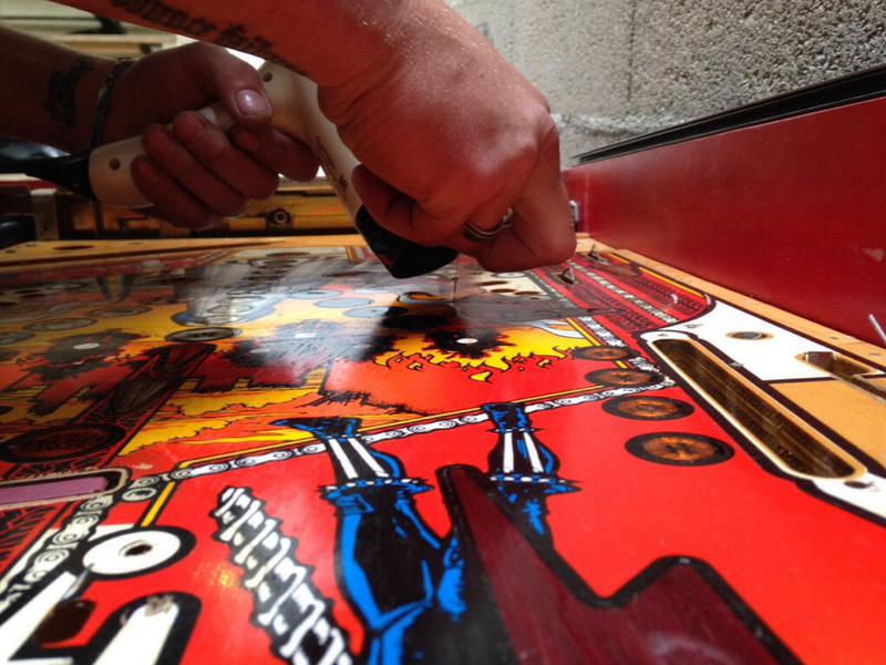

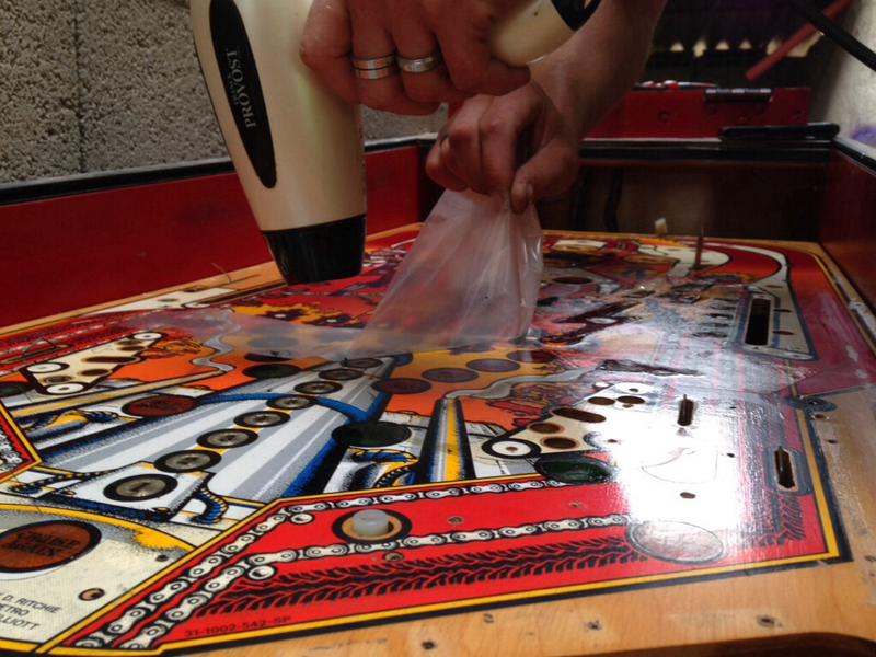

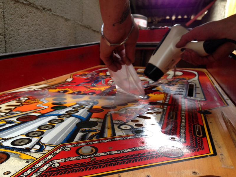

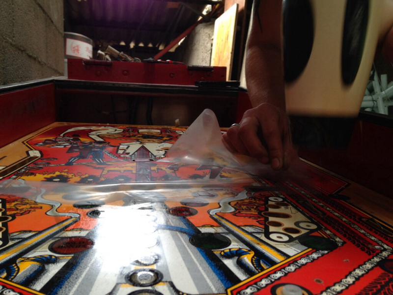

Bon voilà dépose détaillé du mylar

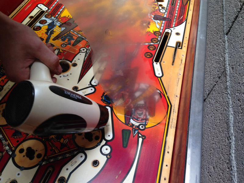

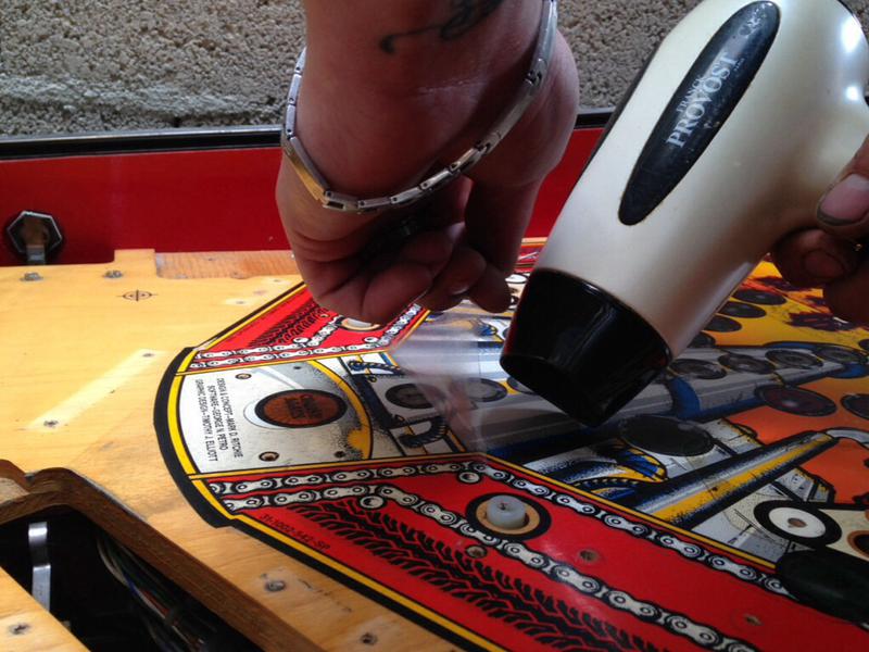

J'utilise un sèche cheveux classique,
et je chauffe bien en prenant mon temps (45 min plateau complet),
rien de plus simple!!

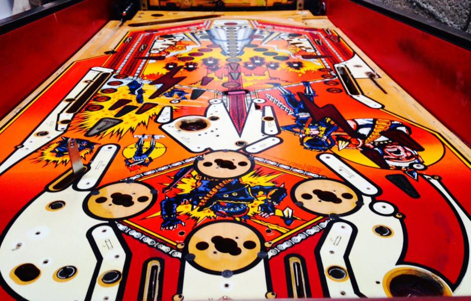

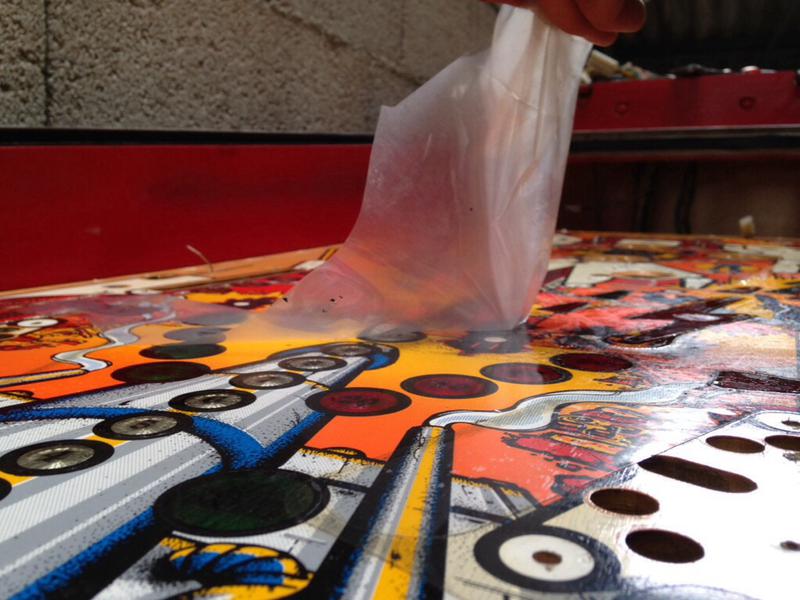

Et le dernier bout du gros morceau
Les petits morceaux à droite et à gauche

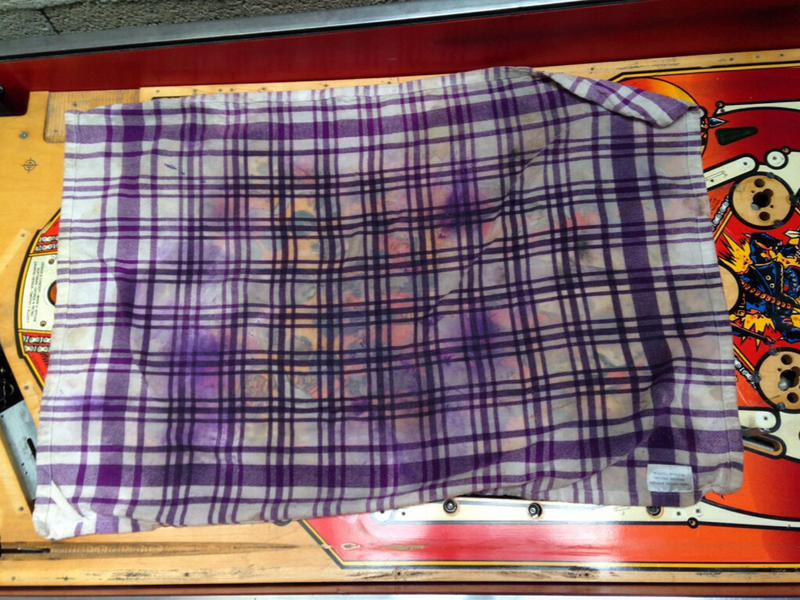

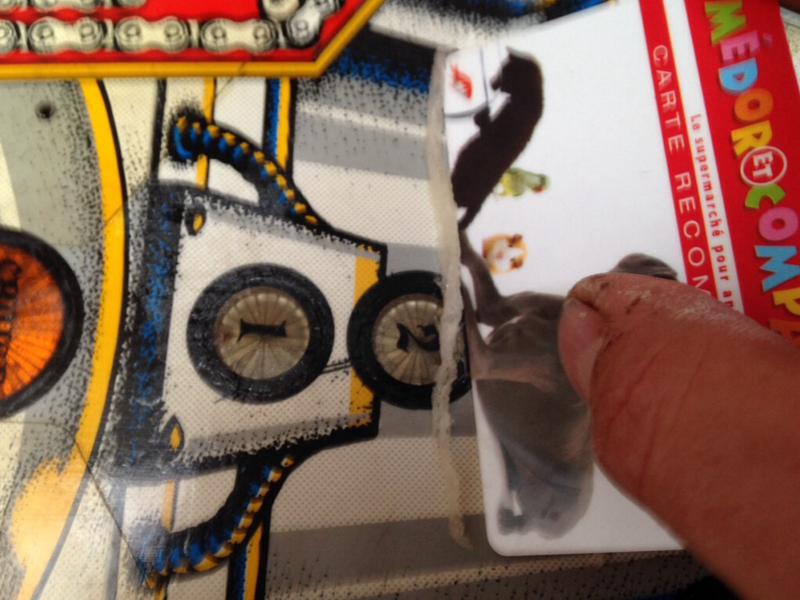

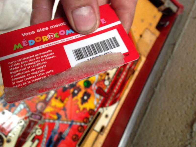

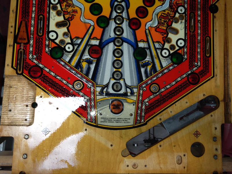

Ensuite pour la colle, je met un torchon sur le plateau et balance du white dessus (bien mouillé),
et je laisse le temps d'une clope, la colle s'imbiber de white.
Ensuite j'enlève le plus gros avec une carte plastique,
et frotte le reste avec un chiffon en fesant des petits cercles avec le doigt.
Voila :lol:
Bon dimanche joke
OUi tout à fait ce qu'il faut faire ;)
Gis81 n'oublie pas d'aller en page d'accueil --> rubrique Articles et lire les articles
Tu trouveras de nombreuses infos, comme par exemple la dépose mylar etc ....
Bonne lecture

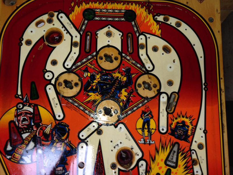

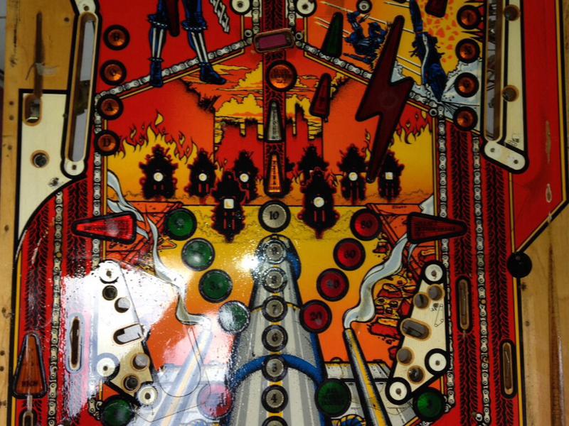

Ca y est les retouches peinture sont terminées, pas évident de retrouver les couleurs :lol:
J'ai aussi retouché tous les inserts avec un stylo acrylique posca,
et j'avoue que c'est dix fois plus simple qu'avec un pinceau vivi
Demain dernier nettoyage et préparation pour le vernis.
Bonne soirée
Il est propre dit !
Quasis neuf
Le blanc n'a pas trop jauni !
Il est propre dit !
Quasis neuf
Légèrement, mais ca ne se véra plus a la fin, et avec l'astuce de couin (paille de fer et white),
Ca l'a bien fais ressortir!!!

Mon expérience me dit que c'est très délicat de dire si ce genre d'afficheurs est bon ou HS visuellement? certes, il a les paillettes mais ce n'est pas tout. Des très beaux HS, j'ai eu, des moches bons, j'ai eu aussi. J'ai surtout eu des HS en fait :lol: Avoir deux ou trois afficheurs bons sur ces Williams (ou Data) de cette époque, c'est déjà bien !
Tu n'as eu aucun dégât en enlevant le mylar ? C'est vraiment une loterie cette étape.
Régis ikoo
Pour les afficheurs je verai bien, les alpha fonctionnent,
Au pire j'ai trouvé un pack 5 afficheurs led + carte gestion à 199usd
Pour le mylar, c'est le troisième plateau que fais et j'ai jamais trop de dégâts.
Et souvent seulement un micro bout se décolle sur l'insertion au niveau du contour,
Donc facilement retouchable., il faut prendre son temps ...
Je trouve que le plus chiant est encore d'enlever la colle :lol:
Clair c'est le plus chiant
Car une fois enlevée, plateau sec, cela colle encore ....Cela fait vraiment du travail cette partie là.

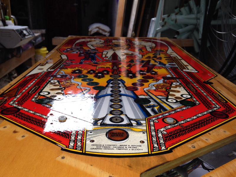

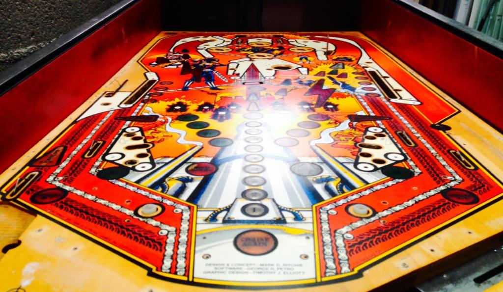

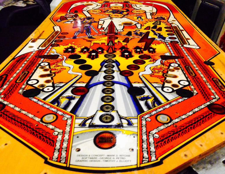

Voila plateau prêt à vernir ;)
Petite dédicace :lol:
Semaine prochaine je le dépose.
