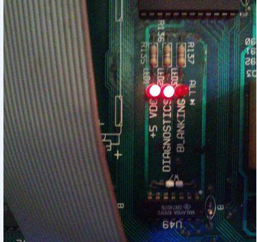

Mais malheureusement, tout ne semble pas fonctionner correctement..... j’ai l’impression que la CPU Boote un peu n’importe comment, voici les observations :
- 1er Allumage => Le Flip s'allume (plateau + Fronton), les LEDs de la CPU s'allument > +5V Fixe, Diagnostic Clignotant permanent, Blanking Fixe (Ca semble OK) / Deux Sons (Doung/Doung) sont émis / Les 2 Afficheurs Hauts fonctionnent : « ADJUST FAILURE », normal, il n’y a pas de pile, puis « FACTORY SETTING » lorsque la porte est ouverte. Je lance un Test, le Test Affichage se fait > uniquement 2 deux Afficheurs Haut défilent et sont OK, le Test Lampe se fait et là le FLIP reste bloqué.
> A ce moment-là, la LED +5V reste allumée, la LED Diagnostic est Fixe et la LED Blanking est éteinte.
>> J’éteins le FLIP,
- 2ème Allumage => Le Flip s'allume (plateau + Fronton), seules les 2 LEDs +5V et Diagnostig s'allument > +5V fixe, Diagnostic 1 clignotement, Blanking éteinte / 1 seul Son (Doung) est émis / Plus d'affichage
> Les LEDs +5V et Diagnostic reste fixe, Blanking éteinte
> En appuyant sur le Switch Tests Sound (SW1) un son de Turbine d’avion est émis,
> En appuyant sur le Switch Test CPU (SW2) rien de se passe
>> J’éteins le FLIP,
- 3ème Allumage => Le Flip s'allume (Plateau + Fronton + Lampes Flash), les Gyro se mettre à tourner, et certaines bobines s’actionnent
>> J’éteins le FLIP, en laissant échapper tout ce qui me passe par la tête RAHHHHRAHHHHRAHHHHRAHHHH,
Après 1 semaine sans y avoir touché, je rallume le Flip histoire de dire…toujours pareil, sauf que cette fois la LED Diagnostic clignote 4 fois.

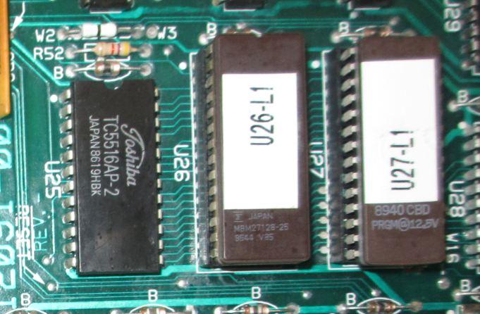

Bref, quelqu’un aurait-il des axes de départ à me conseiller ? Changement de RAM (U25), PIA 6821, CPU 6802 (U15)…. ?? Par quoi commencer ??
Si je dois changer la RAM, la mienne est une 5516, je ne la trouve pas, la 6116 fait-elle l’affaire ?
Autre petite question, à quoi sert le Point Reset sur la CPU, à côté de U25 ?
