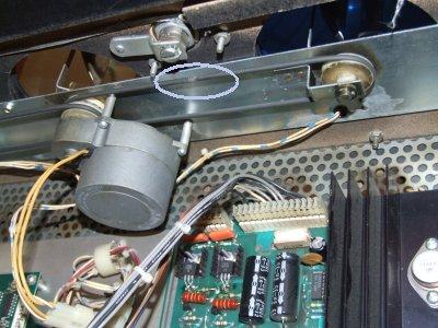

Une des attractions du F-14 est ses dômes qui flashent à la manière des gyrophares de certaines machines à sous. Ils sont entrainés par deux courroies (voir photo) en néoprène(?) qui finissent par veillir et partir en morceaux.

Coupé à la bonne longueur, le collage est beaucoup plus facile et fiable, en introduisant dans le tube une âme souple enduite de colle. Je crois me souvenir avoir utilisé la gaine d'un petit fil électrique, mais je pense qu'un petit morceau du même tuyau coupé dans la longueur ferait l'affaire.
Attention à la colle. Prendre une colle souple cyanoacrylate spéciale pour joint caoutchouc. comme la LOCTITE 480,ou 406, les autres colles cyano sont cassantes et à éviter sur des matériaux qui se déforment. Sur la photo ci-dessus on voit les traces du collage. Ces traces peuvent être enlevées avec un papier de verre très fin.

Et voilà le travail, 3 ans après, ça tient toujours
