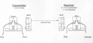

J'ai un flipper Dracula qui n'est plus garanti et donc il va falloir que je m'y mette un peu . je suis novice en électronique . J'ai un message erreur Contact 53 opto 1 blocage D merci de votre aide
Salut, Je dirais que tu as un contact, le 53, qui doit correspondre au blocage droit de la bille , qui n'est plus détecté ou défaillant. On ne peut pas dépanner sans manuel, donc il faut se procurer le manuel de la machine. S'il est déréglé, il faut le re régler. S'il est réellement en panne, le remplacer.
Ah merde c'est un opto, alors si tu as du bol, il suffit de passer un petit coton tige avec de l'alcool entre les fourches, si c'est un opto à fourche.

Je pense le Williams vu que tu parles d'optos mais bon un sujet, une question étayée, et on verra comment t'aider
