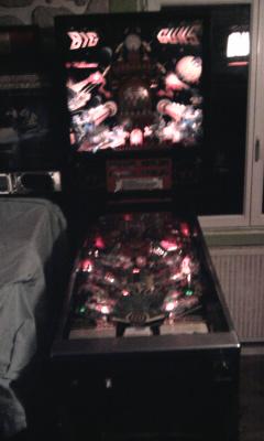

bonjour achat d un deuxieme flip un big guns,
acheté 100 euro sur leboncoin et j en suis plutot content
il s allume marche,
bon il etait vendu sans afficheur et il
me manque la porte monnayeur "avis si quelqu un a ca qui traine"
j ai la carte alim ou j ai pas mon -100 et +100 pour le display
la carte ira surement chez restorpinball
j ai un probleme de double billes qui se mette dans le lanceur
et pourtant il n y a que trois billes dans le flip
j ai un soucis avec une rampe de cible tombante l electroaimant
relève les cibles et continus trois a quatre fois sont va et viens
alors que les cibles sont relevé
voila si vous avez des reponses etant posseseur de flip que depuis fevrier
avec mon premier data secret service
merci

tu nous fait 2/3 photos de ta partie electronique et du flipp en géneral pour nous le presenter
pour les photos electro sa va attendre un petit peu plus pile dans le numerique et le telephone prend des photos
pas tres belle bref
le lien l annonce http://Revoir charte, liens de site d'annonces exclus/sports_hobbies/138347839.htm?ca=6_s
il fait peur mais une fois nettoyer sa va mieux et l electronique est plutot propre cinq a six soudures de fils sur le plateau

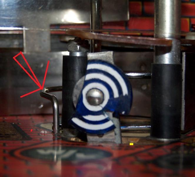

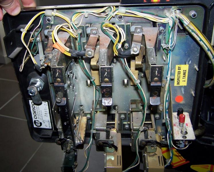

quelque un s est ou trouvé se genre de piece
j ai pris la photo a nervousbreakdom vu qu il n est pas sur mon flip
..... Il te faudra le faire toi même
Elle t'es manquante ?
C'est facile à faire avec du rond étiré

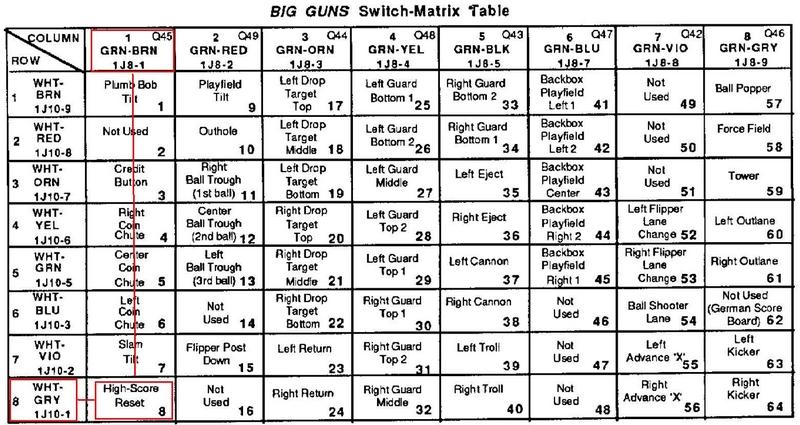

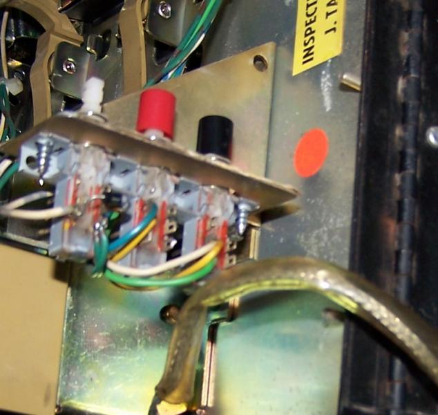

salut
suite à ton message concernant la porte de ton big guns, tu touveras ci-joint les photos de la porte, des boutons de tests et du reset high score.
A savoir: tu peux trouver la couleur des fils high score reset dans le manuel (voir ci-dessous)
Je ferai peut-être appel à toi pour vérifier qq fils à mon tour!
bon courage!

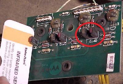

bonjour avis au champion en electronique je cherche le nom de cette piece j ai pas reussis a la trouvez sur restorpinball en tapant opto sa ma mis des cartes mon dernier probleme d electronique contact 20
mercisup.sup.
Opto cible tombantes ;)
