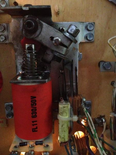

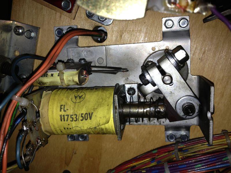

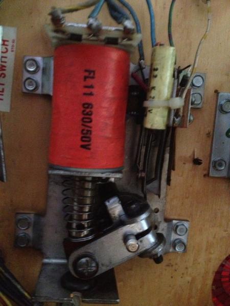

Coucou les copains!!! alors voila les photos
BATTEUR DU HAUT DROIT
BATTEUR DU HAUT GAUCHE
BATTEUR DU BAS DROITE

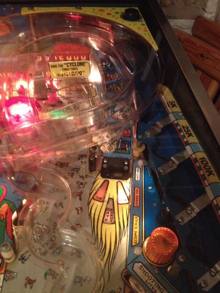

PHOTO DES LAMPES #44 qui ne fonctionne pas

j'ai résolut le pb des lampes. Connecteur magique ..... Le fil Blanc / Marron ne fessait pas contact ! pour le reste merci pour vos avis ...
Batteurs EOS à remplacer
Biellettes + plongeurs aussi car pas très catholique tout cela

En tous cas l'EOS tordu dans tous les sens, franchement les mecs ....
Cest le risque quand on achete apres un bricolo lol
Pour la bobine du haut les deux ne sont pas les memes...je normalise cela aussi ?je remplace la bobine rouge?
Consulte le manuel pour les valeurs des bobines
Oui ceci est à respecter aussi, toujours comparer au manuel les références de toutes les bobines
On voit trop souvent des surprises là
