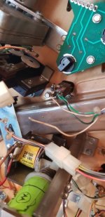

J’ai un soucis avec un Who Dunnit où le rouleau de droite ne fonctionne plus normalement, sa position n’est pas détectée. J’ai le message : voir contact 48 sw rouleau D.
J’ai nettoyé l’opto de la petite carte qui détecte le trou dans le rouleau, j’ai interverti deux des cartes, toujours pareil, même erreur.
Sous les rouleaux, les trois cartes ont la Led allumé.
En mode test bien évidemment le rouleau de droite toune, mais au passage du tou il n’est pas vu par l’opto.
Une idée, des pistes avant de me lancer dans le changement de U19, U20, D10, C10 C15 etc… ? Et s’il faut changer par quoi commencer ?

Aucun autre soucis et l opto n’est pas en cause car il fonctionne sur le rouleau de gauche alors qu’il ne fonctionnait pas sur celui de droite. Et celui qui fonctionnait à gauche ne fonctionne pas à droite.

La bonne piste était le fil blanc bleu de dessoudé sur une cible, fil en commun avec le rouleau de droite.
La carte opto est blanchie.
