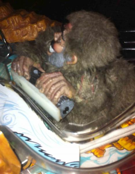

L'espece de batteur sur lequel est collé les mains du bigfoot sur mon whitewater est désaxé. Du coup , il envoie mal la balle vers le whirlpool ( ca fonctionne mais c'est pas tres fluide..) et surtout quand la tete du bonhomme se met a tourner en continu , elle "accroche" dessus et j'ai peur que ca finisse par endommager le reste. Que dois-je faire ?

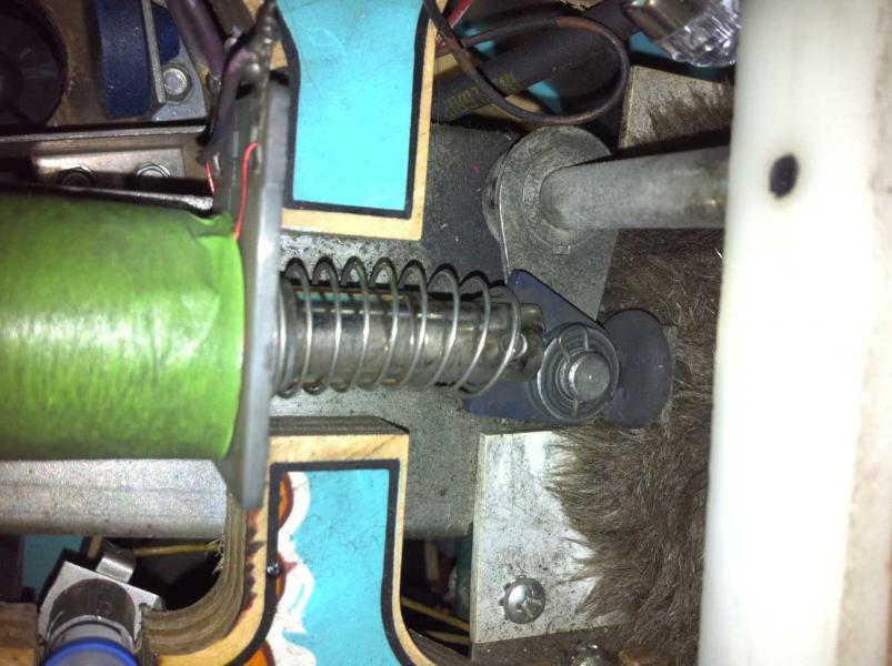

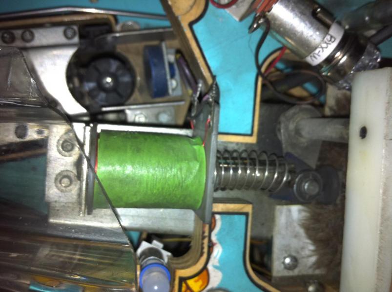

P.S : j'ai avancé sur la resolution de ce probleme, a priori il s'agirait d'un soucis de caoutchouc qui s'userait et finirait par pousser le plongeur trop loin dans la bobine ... J'ai inclus 2 photos de ce caoutchouc. Qu'en pensez-vous ??
