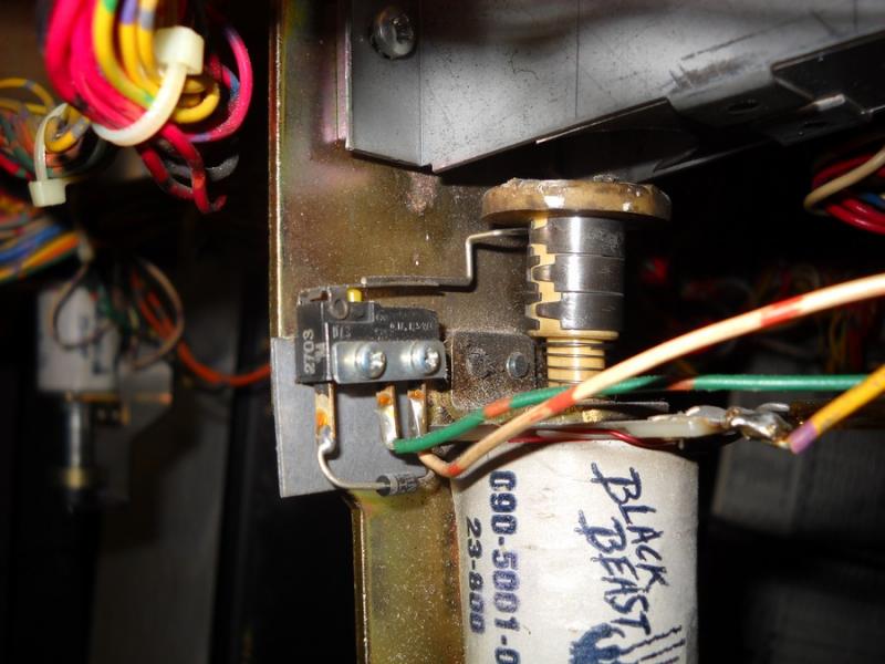

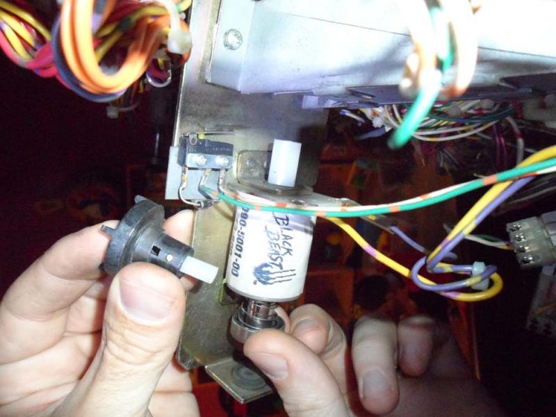

- Ensuite j'ai la barre du Switch qui va sous la coupelle qui est cassée. Est-ce que quelqu'un qui a un Tommy pourrait m'envoyer une photo du montage, pour que je me rende compte.
Sur la notice cette barre est notée "Cap Spring" est la référence du microswitch est 180-5064-01 et je le retrouve pas.
Est-ce qu'il y a l'équivalent sur RP qui me permettra de remonter cela facilement ou est-ce qu'il faut que j'achète un produit standard comme celui ci-dessous est que je bidouille la corde à piano ?
http://www.restorpinball.com/index.php?page=shop.product_details&flypage=flypage.tpl&product_id=1468&category_id=38&keyword=piano&option=com_virtuemart&Itemid=54
Merci pour votre aide et merci d'avance pour la photo car le schéma est sympa mais rien ne vaut une bonne image pour se rendre compte comment s'est monté, surtout la liaison coupelle-microswtich.
