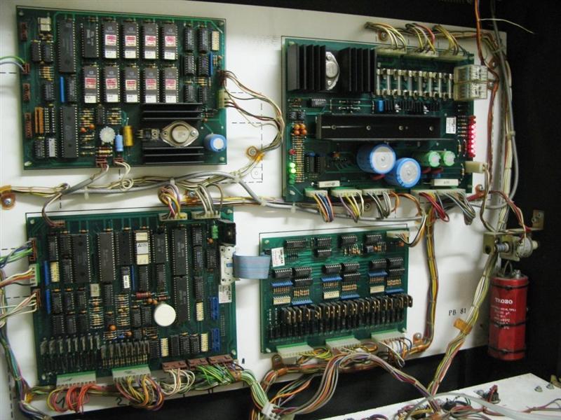

Tu as, en bas de cette page, des photos de l'intérieur : on y retrouve les supports en plastiques des bobines, le plateau en medium, le gros bloc alim dans la caisse, et les cartes estampillés Unidesa.
Photo IPDB
Avec les plans, cela doit être réparable.

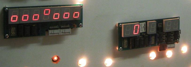

Il faut aussi t'assurer que les afficheurs fonctionnent car également difficiles à trouver :
Photo IPDB

Mais non pour les afficheurs là à DEL pas de soucis pour les remplacer

Il y en a eu plusieurs niveau électronique, j'avais eu dans mes mains un jours les cartes et cela ne fut pas celle présentées
En tous cas cela est intéressant
Si les mémoires CPU et sons sont bonnes, je les copierais bien afin d'avoir une sauvegarde de celle ci
Pour 150€ cela peut se faire. Il parait que la conception des cartes est bonne et que les réparations sont possibles (mais par qui ?). La pile aura peut-être coulé et provoqué de l'oxydation.
