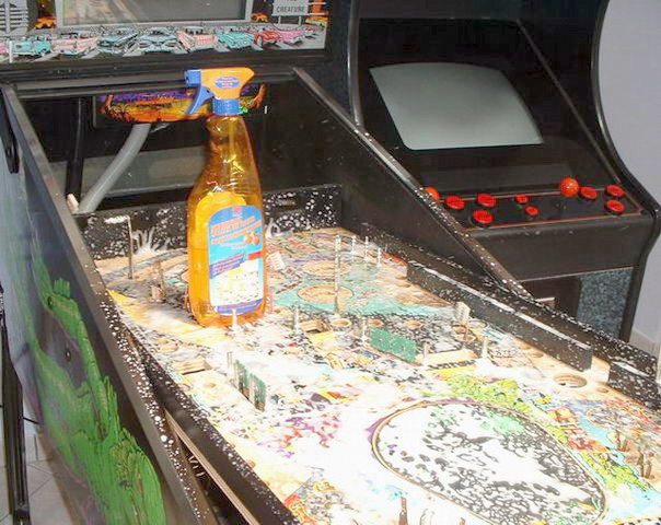

Si vous usitez du W5 respectez ce qui suit
Il suffit, comme la photo ci-dessous vous explique de mettre en position mousse et de pulvériser sur le plateau, laisser agir le temps d’une petite pose bien méritée (3 min mais pas plus, pas que le bois absorbe l’eau contenue dans le produit), avant de passer un chiffon propre, non pelucheux. Je le déconseillerais ce jour car trop aqueux et acide.
Une fois effectué, il faut sécher, et passer un coup de produit à vitre, histoire de ne rien laisser sur la surface du plateau.
Par contre le Red Devil rien à faire par la suite et il donne sa pleine capacité de suite, ce qui est un avantage
Nicotine, boue de plateau, boues de caoutchoucs , vite réduit à l’état liquide, et hop un coup de chiffon et on en parle plus

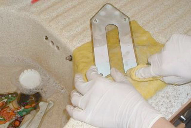

4) Les décors en plastique et métal :
Bien encore une solution à moindre coup, rien de tel que le produit de vaisselle. Il faut veiller cependant à laisser tremper une bonne demi heure, dans un bain de produit de vaisselle et d’eau chaude afin de laisser le dégraissant agir.
N’oubliez pas de mettre un chiffon ou une éponge, comme vous voyez ci-dessous, histoire de ne pas rayer l’autre coté du décor lors de son nettoyage.
Le résultat se passe de commentaires , la partie sale est bien évidemment celle du dessus de la pièce plastique nettoyée .

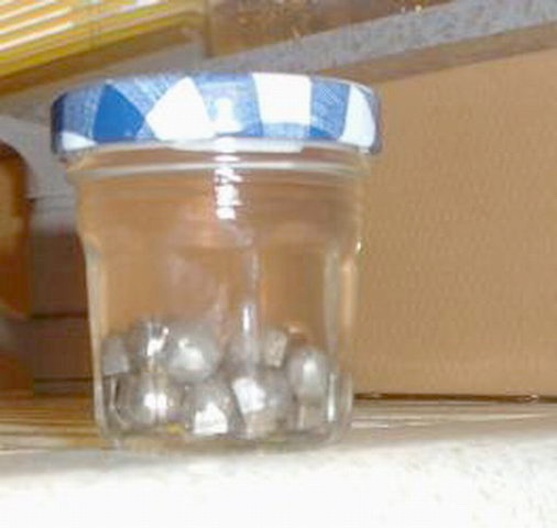

Les écrous rapide de Gottlieb comme ceux de Williams sont vraiment difficilement nettoyable, me diriez vous , hé bien non.

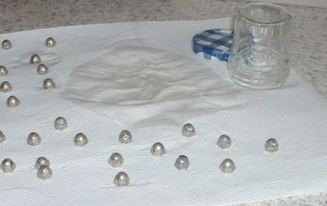

Il vous suffit de trouver un petit pot ( style ici de mini confiture ), d’y mettre les écrous de décors, de mettre un peu de vinaigre , eau, produit de vaisselle , de secouer énergiquement une bonne minute, et là alors, surprise, il brille de nouveau. Ne pas laisser dans l’eau, plus longtemps pour les écrous rapides Gottlieb, sinon ils s’oxydent. Les Williams pas de problème de durée du « bain » car ils sont en plastique blancs, pour les systèmes jusqu'à 86, je crois, par la suite de écrous Nylstop ( ayant un frein de filet en plastique ), sont de nouveau en métal, alors même précaution.
Le mieux à ce propos pour les Bally et Williams, Stern…Mettez des caps Lock ….Je vous les propose sur RP
N’oubliez pas non plus de les sécher rapidement, posez les en premier, sur du papier absorbant, puis séchez les à la chaleur pulsée ( sèche cheveux par exemple ) ou sur un radiateur

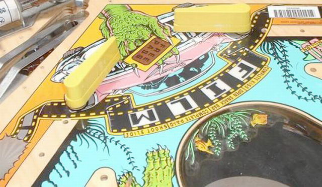

Oui oui, comme tout le monde il reste toujours des restes de caoutchouc, bien collant, mais comment faire ?
Facile , simplement avec de l’alcool à brûler, un chiffon que vous en imbiberez, puis vous frottez un peu, et hop voila le résultat
, si le Red Devil ne l’aurait pas nettoyé déjà
Ne frottez jamais avec une éponge récurrente, JAMAIS
Waouwwww, ils brillent, comme neuf et il sera plus aisé ainsi de remettre un caoutchouc neuf, de la bonne couleur, car souvent ce n’étais pas le cas.

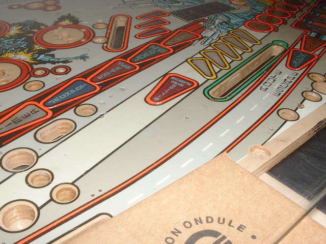

Cas commun : suppression de l’ancien support.

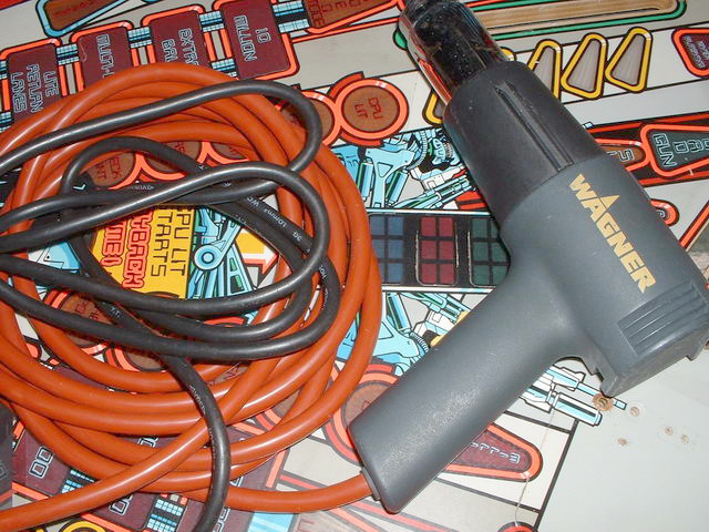

Il vous faut un sèche cheveux ( ou alors un décapeur thermique dont vous êtes sur de la régulation en température, soit 60°C à 80 °C mais pas plus . ) pour ramollir la colle du support et retirer très lentement, environ 1 cm par minutes, ou plus rapidement si vous avez le coup de main .
Portez des gants et ayez un pince à bec pour vous aider dans cette tâche et vous protéger de la chaleur.
Voici mon décapeur modifié avec thermo couple et régulateur en température.

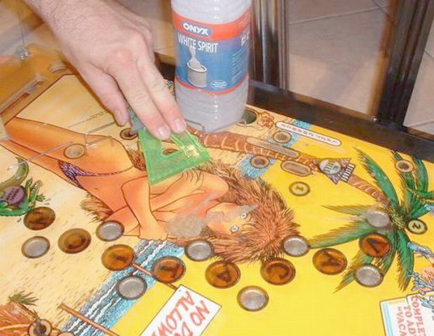

Une fois ce finis il reste de la colle sur le plateau, beurk, elle résiste bien….Facile une fois de plus, un peu « D’esprit blanc » et le tour et joué, voyez la photo, et en plus comme l’hiver approche ce ne sera pas un investissement en vain d’acheter un grattoir à vitre contre le givre. Celui-ci devra être en plastique, et vous veillerez à sa bonne linéarité au niveau de la « lame » plastique.
Avant de « gratter » laissez agir le White Spirit, deux bonnes minutes, mais pas plus, n’oubliez pas que c’est un solvant gras, d’ailleurs quant vous en aurez finis, passez un coup de chiffon avec du produit pour vitres à l’alcool, histoire d’enlever le « gras »

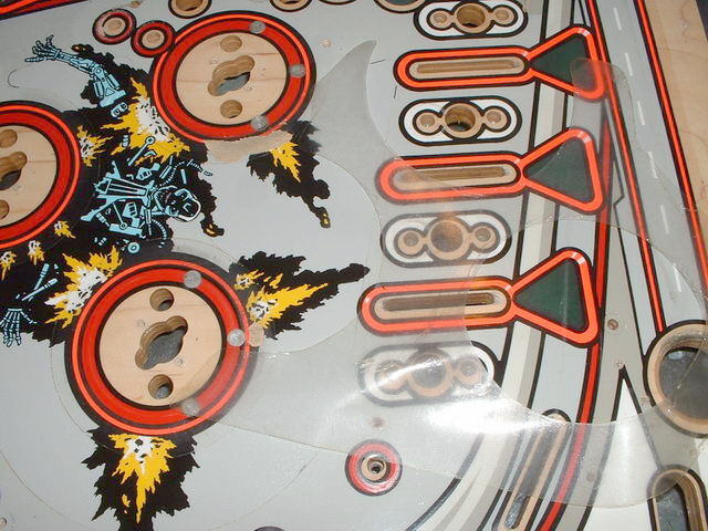

Pose du support plastique :

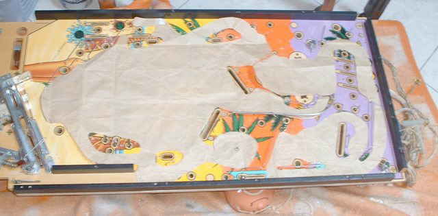

Avant de procéder, il faut que vous prépariez un « patron » de l’ensemble à couvrir, surtout ne mettez de revêtement sous un plot en plastique ou rampe ou quelconque objet qui sera fixé par la suite sur le plateau, car il y a risque de décollement à la longue , et là tout sera à refaire, soyez prudent, et laissez 5 mm autour de tout objet fixé ( un rappel la bille ayant un diamètre de environ 27 mm, le contact de la bille se fait par rapport à un plot sans caoutchouc , à 13.5 mm de celui-ci ), alors pas d’inquiétude à avoir avec les 5 bons millimètres.
Attention avant de procéder à la découpe de la feuille adhésive, veuillez penser à bien positionner le patron, à l’envers et de tracer avec un stylo indélébile sur la partie lisse et non adhésive. Pour enlever par le suite le tracé au stylo indélébile, un peu d’alcool à brûler sur un chiffon et il ne restera plus rien .
Voici le résultat avec une feuille adhésive

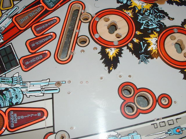

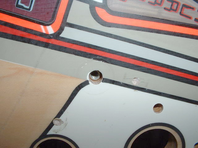

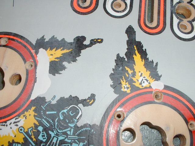

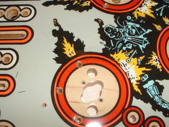

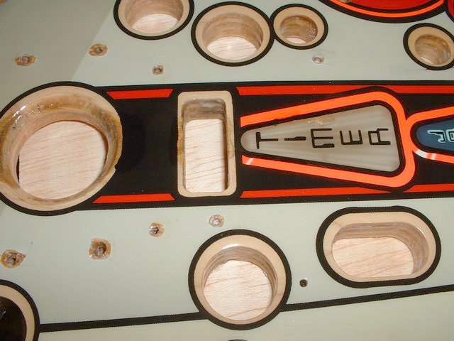

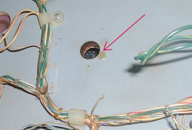

Avant de procéder , veuillez remettre à niveau tous les inserts de plateau
Si vous voyez une zone de vernis attaquée, cela signifie que l’insert est sortis de son logement .

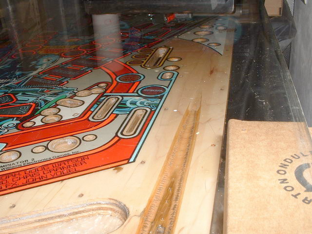

Comment ? Sous l’effet de chaleur intense, de déformation, de mauvaise monte d’origine de colle douteuse ..
La solution , chauffez par dessous à 80 °C et PAS PLUS, ramollissez la colle et frapper avec ce mini marteau en caoutchoucs

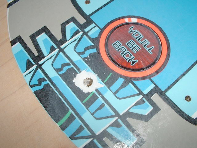

Une fois ceci fait, rebouchez les trous à l’enduit à laquer ou un enduit spécial bois
Bouchez les trous, reformez les zones atteintes, poncez, rendez le tout de niveau

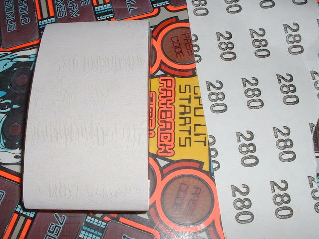

Poncez tout le plateau maintenant
Choisissez un papier anti-encrassement, car même avec voilà ce que cela donne
Ne le faite jamais avec de l’eau, et de la toile émeri …Sinon grosse catastrophe en vue
Le plateau droit blanchir, après nettoyez avec un chiffon HUMIDE , aspergé de produit à vitre ou d’eau écarlate au final pour dissoudre corps gras et ou cires .

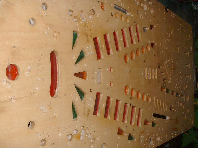

Bien retirez TOUT ce qui pourrait être bouché par du vitrifiant, support de lampes, visserie ….

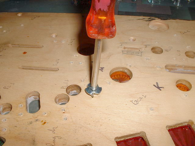

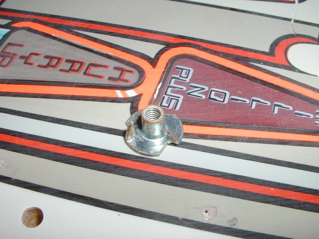

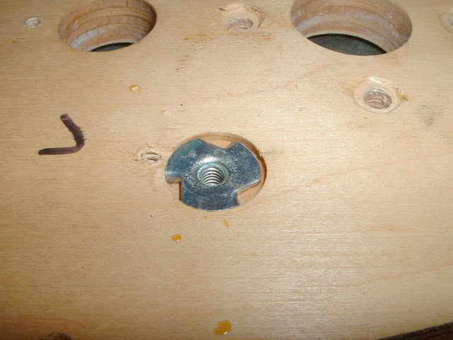

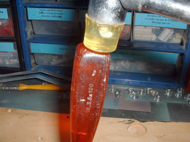

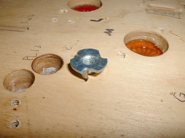

A propos comment retirer les écrous à frapper ???
Comme cela ???
NON
Mais comme cela :

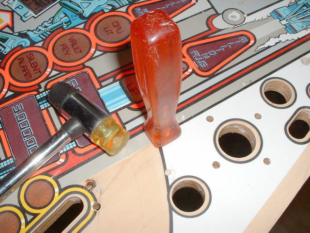

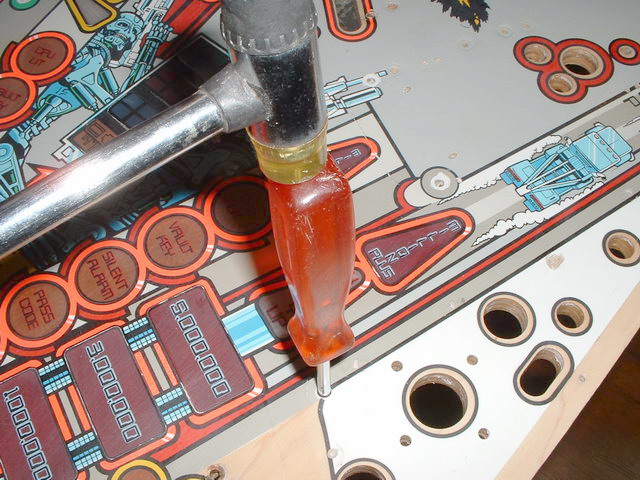

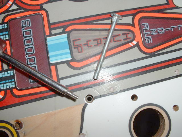

Munissez vous d’une veille vis ou alors d’un outil que vous aurez bricolé en étage s’adaptant à tous les types d’écrous à frapper
Positionnez et frappez avec un mini marteau pas un gros, sinon en dérapant vous détruiriez le plateau, choisissez ce mini marteau dispo sur RP ( quantité limitée )

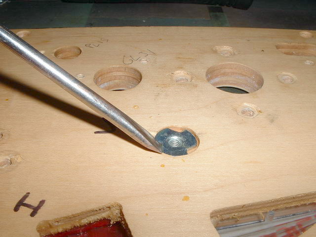

Et voilà ce qui sortira coté bois

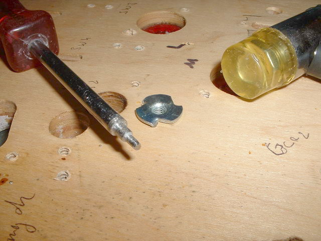

Pour le remonter rien de plus simple
Frappez le et c’est en place à nouveau, attention il existe plusieurs taille, notez les , tel que :
P = petit, M = Moyen , MG = Moyen Gros, et G = Gros, cela vous sauvera …

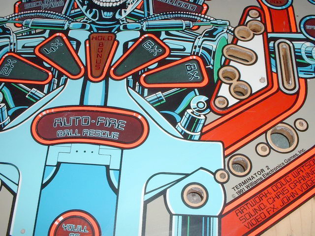

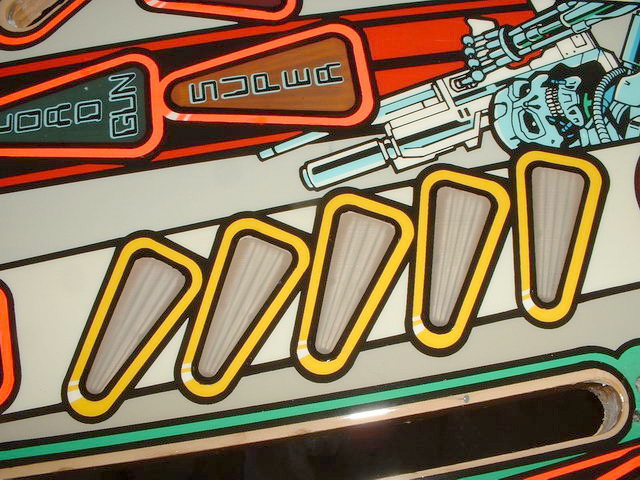

Revenons au plateau, il se doit d’être NU, tel quel

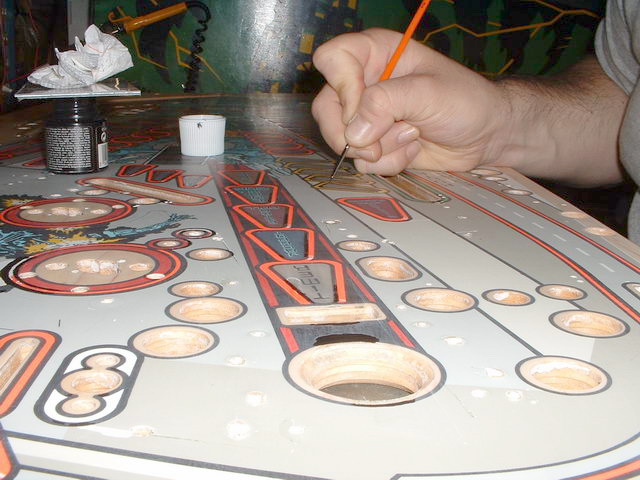

Vérifiez que les inserts soient bien OPAQUES au niveau des tours de finition en noir ( ces tours permettent de cacher la monte et aussi de diffuser la lumière uniquement ou l’on veut qu’elle soit diffuse .
Retouchez à la peinture acrylique noire mat , afin que rien ne passe en lumière

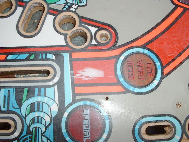

Les retouches plateau :
Le plus important de tout, ce qui fera que votre plateau sera magnifique à la fin .
Veuillez ne prendre que des peintures ACRYLIQUES, aucunes autres solvantées .
Avant les peinture maquettes que je vous conseillais , sont à bannir ce jour car certaines provoquent des réactions de repoussement du vitrifiant et créent des craquelures au séchage et cela provoque un non collage du vitrifiant. Bannissez aussi TOUT feutre.
Des fois il faut vraiment s’amuser , si je puis dire avec les couleurs ….Mélanges savants, digne d’ un apprentis sorcier ( Merci Harry …… )
Il vous faut si vous voulez vraiment arriver au mieux au bon résultat une bonne panoplie de couleurs et encore il faudra mélanger les pigments avec soin et penser un TON ( couleur ) en dessus pour qu’au séchage ce soit le même
Pas facile ceci
J’ai vu de part mon parcours sur le net ou de liens donnés de membres des solutions à pochoirs et peinture en atomiseur . Ceci est à exclure car il risque une réaction de rejet, et que cela fasse exactement comme un décapeur à peinture en pot ….
Amusez vous comme je le fais, sur c’est long astreignant mais cela en vaut la peine..
Les résultats de retouches, des fois on triche mais l’essentiel c’est que cela se voit pas …

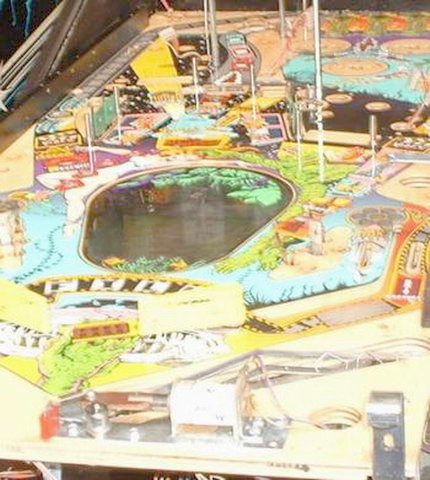

Mettez aussi le plateau bien de niveau ( faire avec un niveau à bulles ) , sinon grosse épaisseur en vue et déformation de la surface de jeu. Comptez 72 bonnes heures avant de remonter, l’idéal en fait, afin que le produit atteigne sa solidité maximale ,une semaine a peu près
Si vous ne le faites pas , vous risquez :
- Le décollement, des craquelures et aussi un travail gigantesque , tout re-poncer et refaire, sachez aussi
- Les bulles si vous en avez, immédiatement après 20 minutes de pose, si elles ne sont pas toutes parties, prenez une LAME DE CUTTER ( DANGER ) et percez les en les touchant, simplement, après les 20 minutes il sera trop tard, le polyuréthane va polymériser ( réaction chimique au contact de l’air, soit durcir )

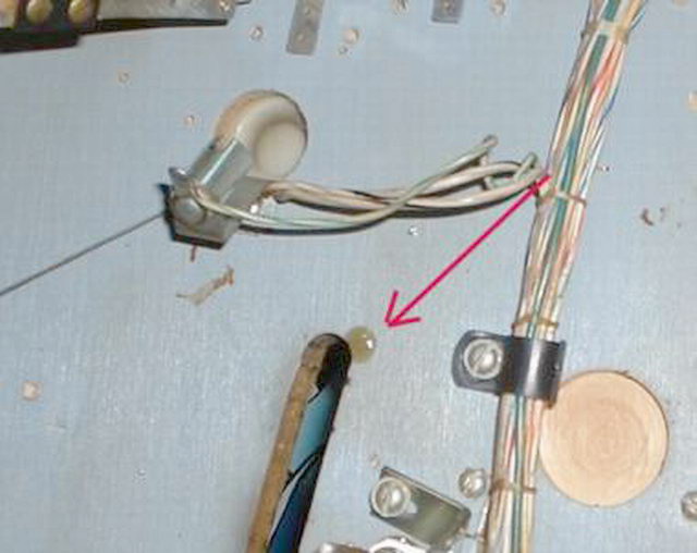

Avant de vous montrer le résultat, pensez au bout de 6 heures de regarder sous le plateau et d’enlever les coulures ou alors sortez un cutter pour les araser, par la suite une fois le durcissement complet .
Si ces dernières rentrent pas en ligne de compte avec un organe, laissez la cela dérange en rien qu’esthétiquement parlant.

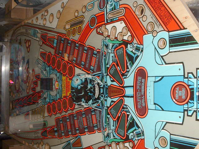

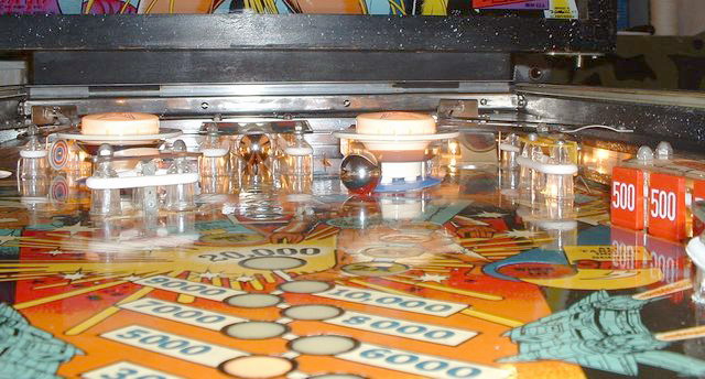

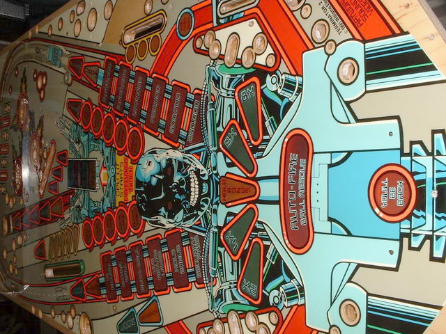

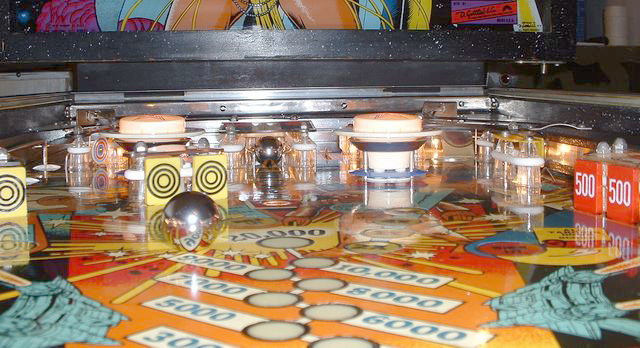

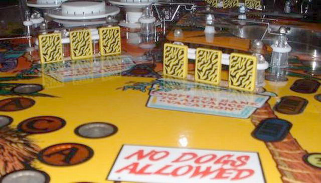

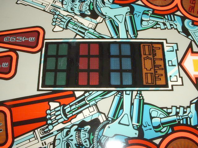

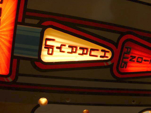

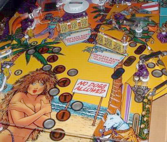

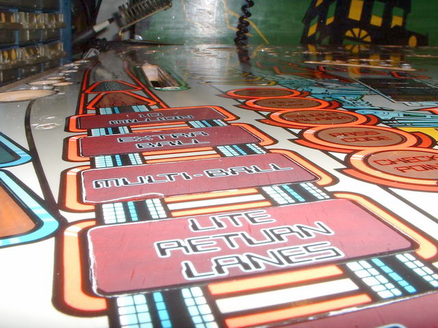

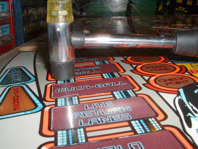

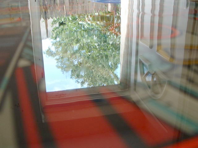

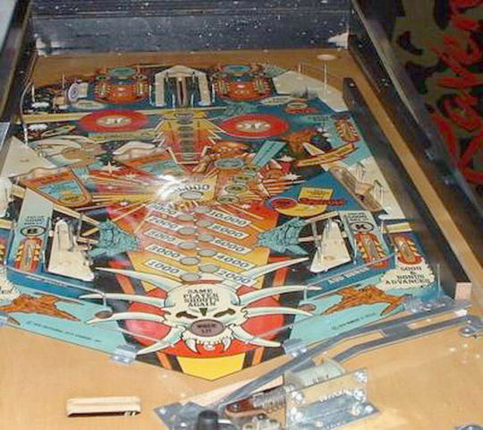

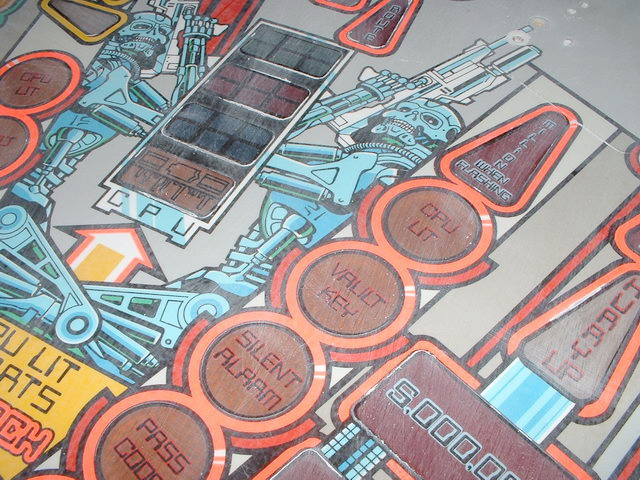

Maintenant je vous ais assez fait languir, voici le résultat, eh oui, « un Diamond Playfield »
Regardez le brillant et la surface franchement, incomparable, quel effet, superbe, vraiment .
En plus le jeu en action, pas mal la photo avec les reflets de la bille et l’autre le bumper en cour de frappe, quel brillance, on voit même les cibles par projection …..A vous de voir en ayant essayé…….Je l’ai fait sur un système 1, année 1979, alors voyez au bout de 24 ans , neuf, me diriez vous ?
Sans compter ce jour un Terminator II
Et je ne pense pas que quelqu’un dise que cela n’est pas lisse ou brillant ou un vrai miroir, si des mauvaises langues .
Pour les rampes et autres corps en métal, de même, au produit de vaisselle, et pour donner une touche, comme neuve, utilisez en portant des gants de la pâte à polir les peintures, et que le grain de celle-ci soit de type P5, soit très fin, vous m’en direz des nouvelles……………..
Eh, il nous reste une partie des plus importante qui donne vraiment une touche finale au nettoyage, les doigts de flipper.
Et RESPECTEZ les COULEURS, car les duretés sont pas les même

Bien pour un plateau de type particulièrement lisse et sans insert décollés ou alors brûlés par les ampoules, la solution feuille plastique sera suffisante, mais pour, par exemple les premiers systèmes, ayant certains même des inserts bombés, il faut se diriger sur une vitrification de plateau sinon décollement à la longue du feuillard et bulle d’air en vue..
Comme cela ???
NON
Mais comme cela :
Pas facile ceci
