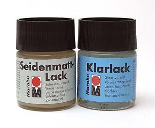

Lorsque j'applique le V33 polycarbonate sur un des insert imprimé à la jet d'encre, l'encre se met a baver. C'est normale le v33 polycarbonate et equivalent au v33 aquarethane donc à base d'eau.
je pense donc poser les decals puis les vernir avec un vernis de type marabu (ceux que l'on trouve au rayon peinture de chez cultura).
Est ce que j'ai un risque de réaction chimique avec une eventuelle vitrification par dessus le vernis ?
Y a t-il un type de vernis speciale a privileger dans ce cas ?

Oui, l'aquarethane jaunis bcp bcp moins d'apres les tests effectués et c'est pour le moment le produit vers lequel je pense me tourner.
Reste a voir si je ne risque pas une mauvaise réaction en passant un vernis non aquarethane sur les inserts avant de passer une vitrif aquarethane.
C'est ce vernis que je vais tester

Sinon le Klarlack (en Allemand, Vernis Laqueur brillant) c'est un vernis que je recommande depuis des années (sans doute déjà en 99)
Tu en trouves chez Cultura, j'en utilise moi même
Mais depuis mon dernier vitrifiant j'en use plus du tout cela sert plus à rien (si on respecte l'usage de peintures acryliques)

salut cedric la vitrif c est de la cuisine exprimental
perso le vernis klaxklar nickel j en mets sur tout les insert que je refait
