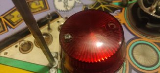

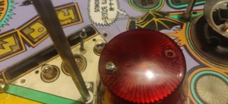

Erratum, j'ai bien des tubes en plastiques sur toutes les pates des corps.Effectivement j'ai un plastique noir sur les pates du corps qui pose probleme, mais pas sur ceux que j'ai déjà enlevé...

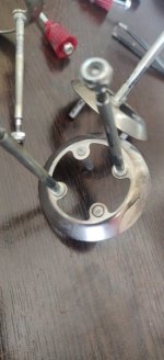

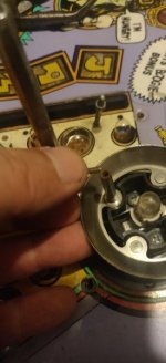

A priori, c'est pas répandu comme collerette :-( Peut être la spécial Data East ?Bonjour Sous le plateau tu as 2 vis a retirer pour sortir la collerette . Ensuite tu matte DOUCEMENT la tige pour qu'elle ne tourne plus et si tu as un taureau de 4 tu met un coup dans la tige et tu mets des vis de 4 .
Bonjour C'est une faute de frappe due a l'âge.. je voulais écrire ""taraud '' Donc outil pour faire un pas de vis."taureau de 4"
Faire en sorte que la fixation de la tige soit fixe et ne tourne pas en matant la fixation ou en la resserrant...matter doucement"
Non Tu la caresse avec un coton tige . Trêve de plaisanterie .Tu serre la tige dans un étau et avec un PETIT marteau tu mate la partie sertie afin de la rendre fixe et qu'elle ne tourne plusFaut-il la "frapper" ?
