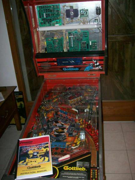

Je suis un petit nouveau dans le monde du flipper. J'ai acheté ce flipper il y a un an, je l'ai remis en état (quelles que lampes, changement de bobines...) et tout fonctionnait à merveille jusqu'à ce jour...
Quand je le met en fonction tout ne s'allume pas, comme l'afficheur de score, quasiment toutes les lampes...

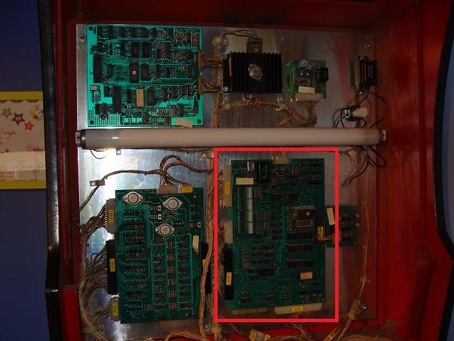

Pour faire simple c'est la carte qui est en haut a droite et sur laquelle arrive le 5 volts depuis l'alimentation qui elle est la petite carte avec un refroidisseur noir dans lequel il y a un gros trasistor rond..

Bon si j'ai bien compris, la carte cpu est en haut à gauche et le 5 volt c'est le truc noir juste à côté?
Et comment contrôlé le 5 volt?
Non, la carte en haut à gauche est la carte sons.

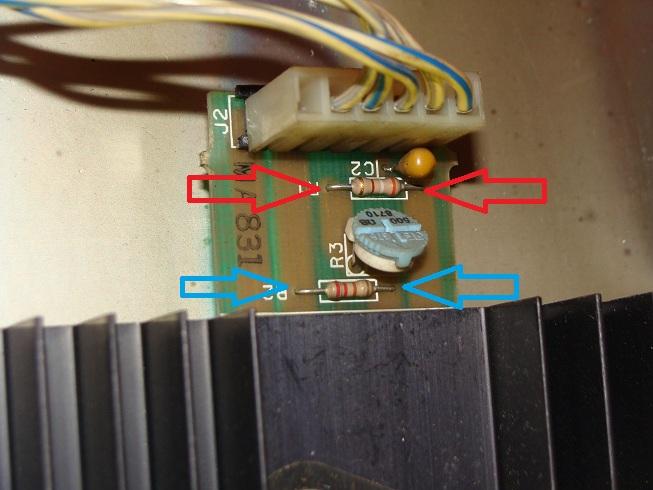

J'ai testé ou il y a les flèches j'ai 2.20v
si j'ai bien compris c'est la carte encadré la fameuse CPUooOOOoo

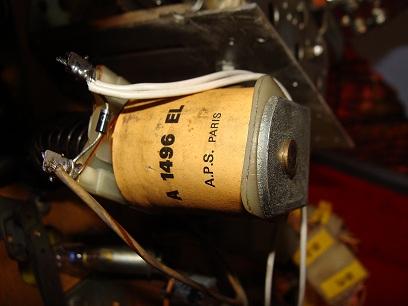

Et le pompon, j'ai cette bombine qui c'est mise à fumer quand je l'ai allumé (je remercie mon fils qui ma dit :"PAPA ca fume...)

Cela veut bien dire que tu as un souci d'alimentation
Mais ton test n'est pas le bon
Il faille mesurer par rapport à la masse
Attention si le potentiomètre déconne, cela peut dériver franchement en tension et bloquer ou planter une carte
Vu celui qui est en place, d'origine, il serait bon de le remplacer ou au moins mettre un coup de KF2 contacts, le tourner plein de fois (ce hors tension) et essayer de régler la tension
Le fil de la bobine n'est pas d'origine. Mais bon ca ne veut rien dire, si la bobine fume ca peut venir de la carte driver (en bas a gauche dans le fronton). Ensuite tu a pas mesuré le 5v au bon endroit. Il faut le mesurer sur la carte CP, tu voit un condensateur juste a coté d'un petit connecteur, c'est la qu'il faut mesurer (ou encore mieux, si la carte d'alimentation, mais je connais pas les bonnes pins de tête, je croit que c'est le - tout a droite sur la partie haute et le + sur la partie basse n'importe lequel)
LA bobine peut avoir fumée car la tension du jeu est aléatoire et la cpu déconne alors ainsi que toutes les autres cartes

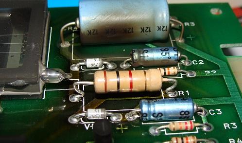

J'ai juste vu sur l'afficheur de score une trace noir sur un condensateur, c'est grave Doctor?
Et bonne nuit
Rien d'anormal
Ce sont les agglutinas des poussière de l'air et aussi les saleté de l'air collés sur le condensateur car la résistance en dessous chauffe
Tout bon cela, si tu veux plus le voir un coup de red devil sur le condensateur

Est ce qu'il faut que je trouve une autre bobine?

Faut il que je change la bobine qui à fumé?
