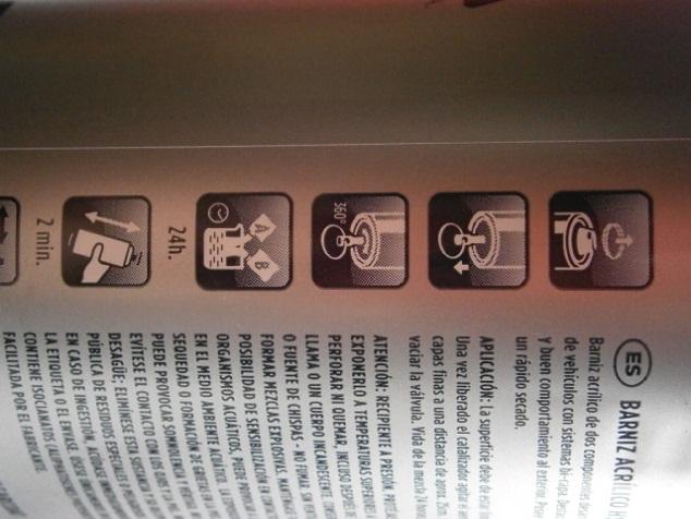

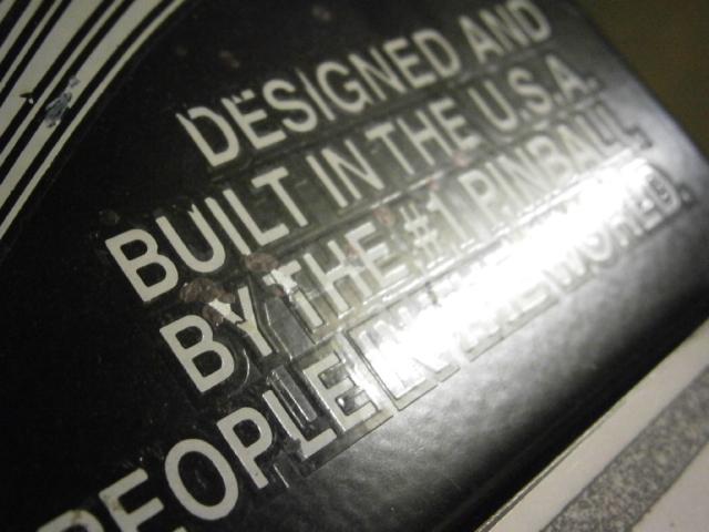

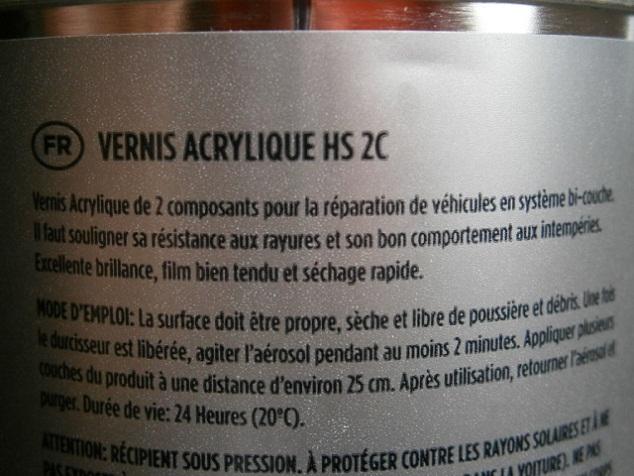

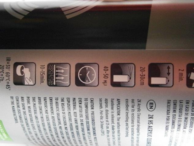

Etant donner la conjoncture actuelle, vous savez le " sé la criz " etc etc... Je me suis laisser dire qu'il serait judicieux de ne pas gacher mon précieux vernis polyuréthane 2K.
Car vraisemblablement, lorque j'aurais appliquer la derniére (fine ) couche sur mon plateau, il devrait m'en rester suffisament pour vernir l'apron.
( qui est dans son jus, m'en occuperer le moment venu )
Cependant, vu la nature du vernis utilisé, j'ai quelques réticences à en appliquer sur cet apron de peur qu'il ne me flingue les décals, une mauvaise réaction genre:
" hé regarde, ça se dissout " ooOOOoo rarale
Qu'en pensez vous ?
