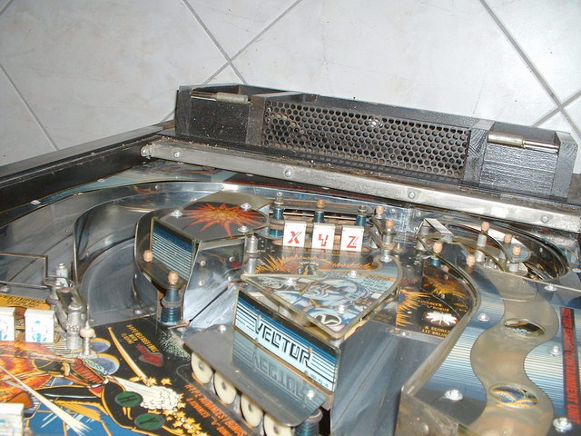

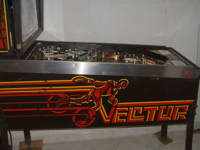

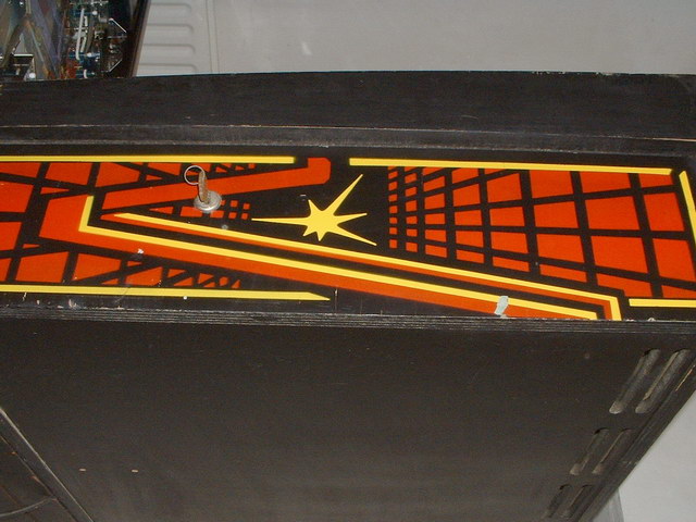

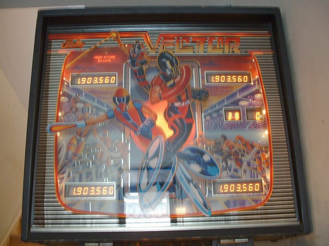

Avant tout, voyons déjà la bête avant le passage dans mes mains
Vous allez voir cela mérite, même qu'il fut dans un drôle d'état avec des ma-mailles un peu partout et mauvais montage
Repérez ce qui semble anormal et constatez à la fin ;)

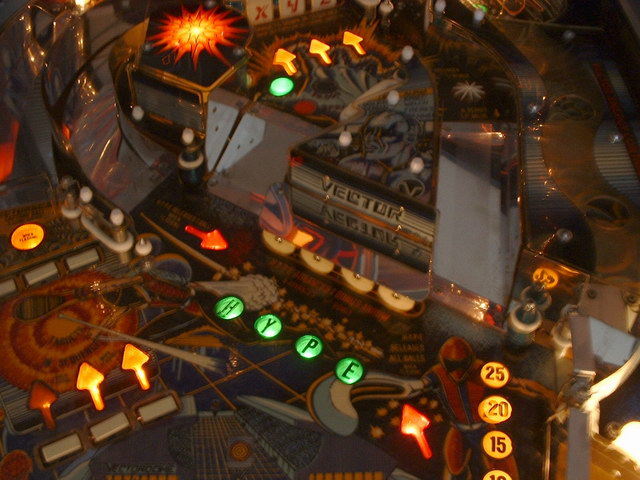

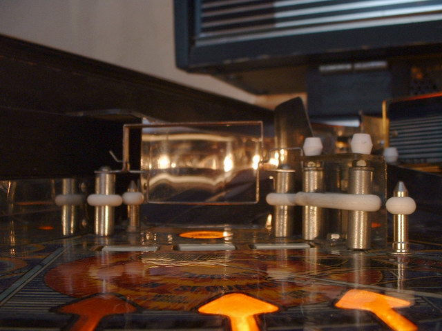

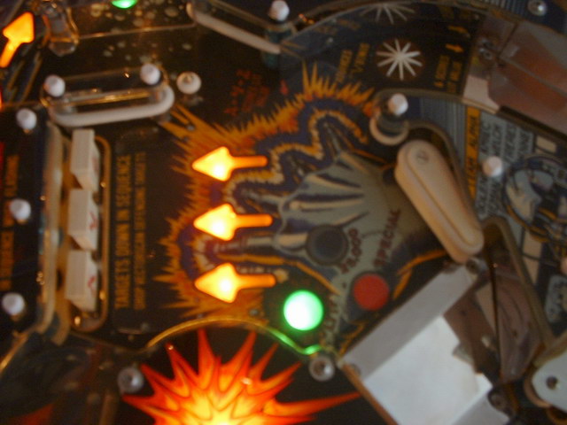

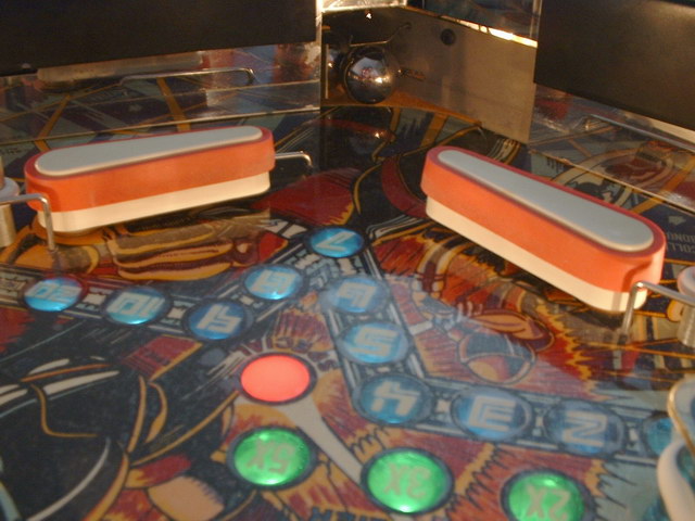

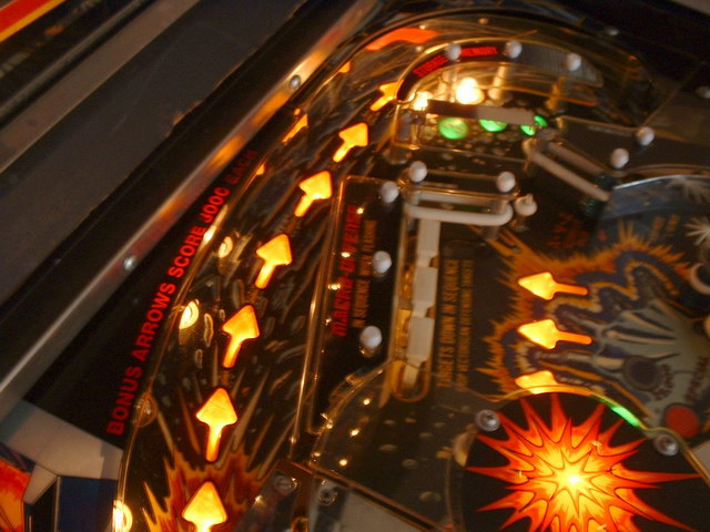

Les photos du flipper refait au mieux possible

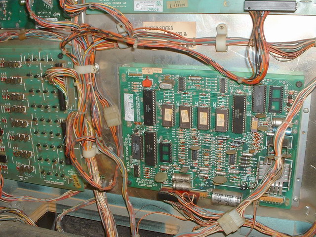

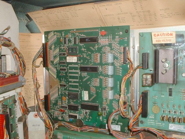

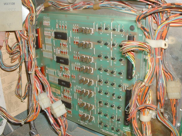

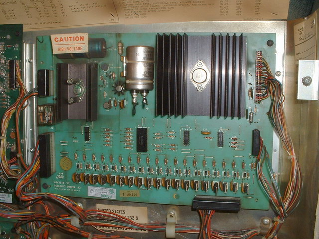

Déjà toutes les cartes ont été révisées et fiabilisées
Très sales elles étaient mais franchement quasis pas d'oxyde sur la cpu
La cpu à encore la Prom de jeu Bally Wulf oui car ce dernier est issus de l'Allemagne et a deux numéros de séries ...Sisi :lol: alors les numéros des flippers je me marre ;) ainsi que le nombre d'exemplaire ...

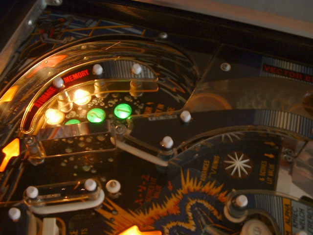

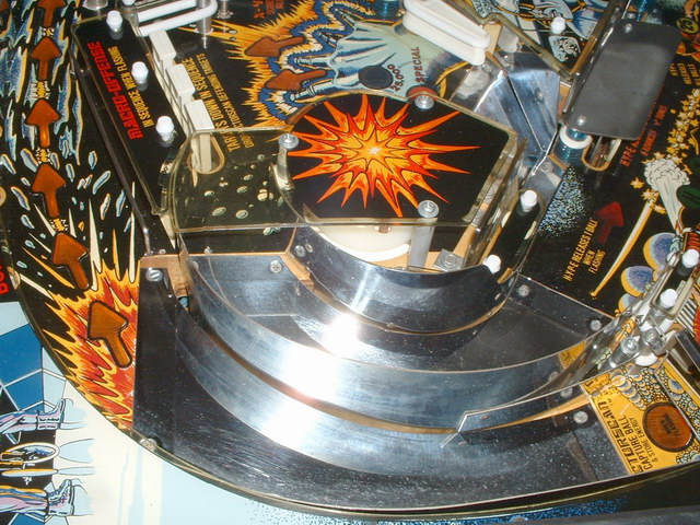

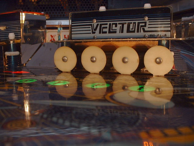

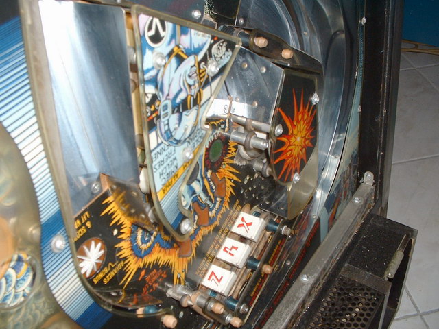

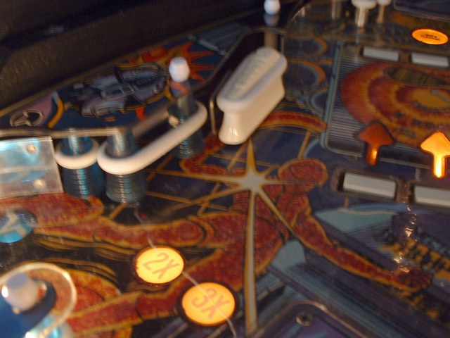

Pour la partie plateau ce fut un sacré travail, retouches peintures, pose d'un mylar plateau inférieur

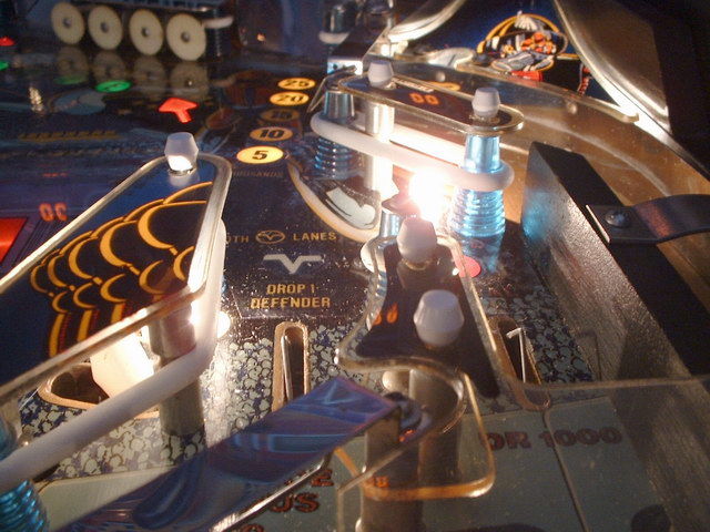

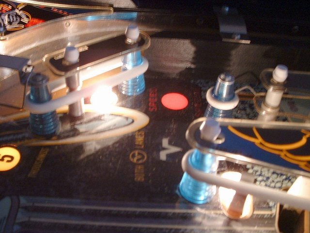

Correction d'erreur de plot niveau bumper.

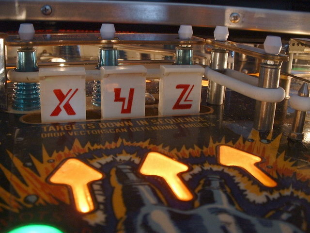

Mise en place d'un mini batteur en haut au niveau des cibles X-Y-Z (voir l'article comment en créer un)
Réparation des cibles tombantes cassées
Mise en peinture des dessins des cibles tombantes et pose d'un vernis haute dureté dessus (cela fait plus original que de mettre des stickers). La couleur à été respectée au mieux sur les Defenders en bleu et les cibles X-Y-Z en rouge.
Sur le plateau les retouches ont été faites au niveau de :

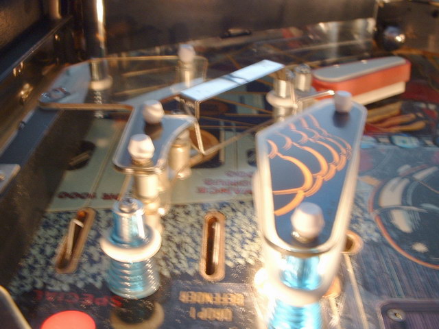

  1. Des Defenders
  2. Des cibles fixe
  3. Des entrées de rampes métalliques
  4. De l'entrée en jeu du couloir de bille
  5. Au dessus du décors central de l'afficheur de vitesse
  6. Au niveau du bumper
  7. Dans la zone orangée du pied du personnage

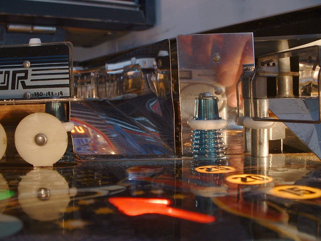

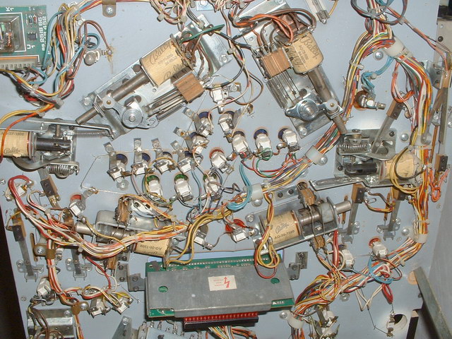

Pour la partie mécanique :
  1. Dépose et repose des blocs de cibles[/item][item]Réparation des supports de lampes
  2. Changement des biellettes
  3. Nettoyage des organes mécanique
  4. Réparation de switch d'Outhole
  5. Changement du lanceur de bille par un original à la bonne longueur
  6. Mise ne place de pied anthracite/noir, Bally
  7. Nettoyage de caisse (aspirateur avec pinceau)Nettoyage extérieur de caisse

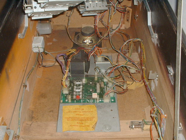

Partie électronique :
  1. Vous allez trouver ces derniers jours quelques articles ... Demandez vous d'où viennent ils ;)
  2. Sol expander, Aux Lamp Driver, Alimentation .....
  3. Soit des cartes révisées au mieux
Etc.....

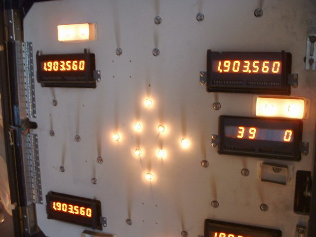

Bien sur ce je vais essayer de re battre mon pauvre record de 1.900.000, faiblard, mais faut dire qu'il n'est pas si facile que cela et bien réglé aussi ;) à la David, naturellement arfff
