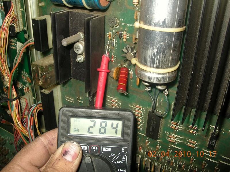

salut david probleme resolue cetais bien un probleme de contact je me suis apercue hier en voulant debrancher ma prise electrique du flipper quelle etais super brulante au bord de me fondre ma prise j'ais pris les tension sur la carte soleinoide et sur tp2 340v donc je vais remplacer mes pont de diode et mon q20 (5v)
340 V ... comment cela est possible ???
En tous cas faudra vérifier la connectique si brulante et refaire ce qu'il faut
fantomes
mesure prise sur tp2 si je change les trois ponts de diodes faut til faire des pontages derrieres la cartes comme les as-2518-18 ou faut il rien faire
A ce que je vois il faudra refaire l'alim haute tension
Changer de support à fusible, résistance douteuse
A démonter et vérifier
