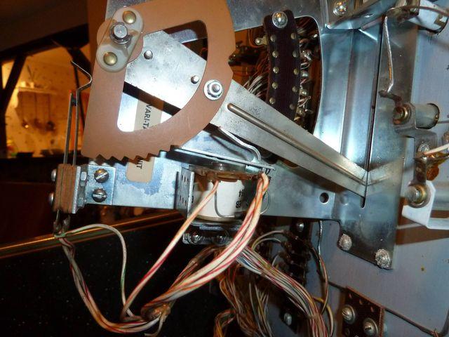

Impossible de faire marcher l'electro sauf quand le plateau est ouvert débil
Si vous avez un article sur le reglage de la vari-target , je prends !
Une des deux languettes vient toucher "à fond" la vis de la platine. Normal ?
Plateau en haut , la bobine appelle la partie mobile , mais pas quand le plateau est fermé.
Est ce que quelqu'un à une photo d'une vari-target bien réglée... ? ou une méthode?

C'est pas normal que l'espèce de langette du support soit relevée comme ça ça sent la bidouille ! normalement elle doit frôler la lame elle évite justement que la languette soit trop loin
*************************************Ca Marche !!!!!!!!!!!!************************************
**************MERCI***MERCI***MERCI***MERCI***MERCI***MERCI***************************
OUi clair la butée de la bobine à été bricolée
Cela ne pouvait plus tirer sur le bras qui libère le varitarget
