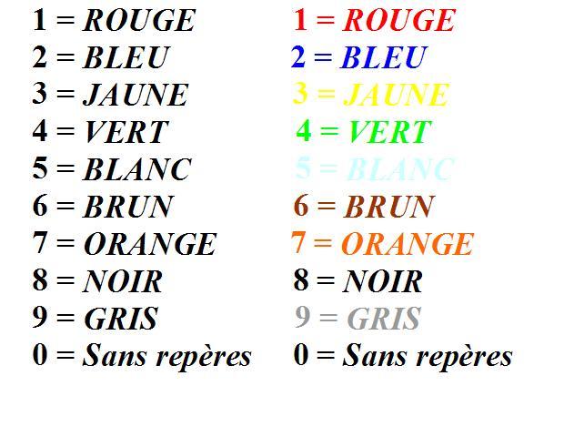

Sans doute une magouille des fils sous le plateau sinon, j'ai eu le coup sur le mien, diverses ampoules reliées entre elles au lieu d'être indépendantes. Il te faut suivre les fils qui partent de tes cartes vers le plateau, ça parait pharaonique comme taf, mais en fait c'est très simple et très sympa.
Je rappel les couleurs des fils :
Laurent.
Ca me rappelle exactement un pb que j'avais sur mon Fathom (même électronique). C'était un vilain mauvais contact sur une nappe entre cpu et driver... certaines lampes ne s'allumaient pas, et d'autres en allumaient 2 à la fois, pareil.
OUi Laurent le code de couleur des fil Bally est différent
Il faut consulter la page des raccordements électrique pour trouver cet index de couleur (contraire à toute logique électronique .... )
