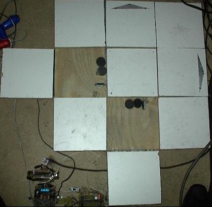

Bonjour, voici un possibilité pour réaliser des "plateaux" Stepmania robustes et pas chers. La photo parle d'elle-meme:
Sur l'exemple, chaque case fait 20 x 20 cm. Cela me paraît un bon compromis entre taille exploitable et encombrement. J'ai pour ma part
récupéré tous les ingrédients:
- Panneau stratifié ou bakélisé (vieux meubles)
- Micro-switches (ceux de contact de porte de four à micro-ondes conviennent)
- câble 5 conducteurs
- fiches DIN pour connexion
- "mousses" souples
- charnière piano pour l'articulation
Il faut d'abord réaliser un panneau de base supportant tout, ensuite placer les 5 "pavés" fixes (centre & diagonales) dessus.
Ensuite entailler à la défonceuse les logements des micro-switches pour que le corps de ceux-ci affleurent tout juste à la surface (seul le plot émerge, câbler et coller les micro-switches dans les logements à la colle à chaud, coller les mousses faisant office de ressorts de rappel.
Monter les "pavés" flèches avec la charnière piano sur la tranche extérieure, ce système permet de rendre les micro-switches accessibles pour une éventuelle réparation.
Il est possible de réaliser une finition plus luxueuse que la mienne...
Aucun souci après 2 années d'utilisation intensive (notamment sauts gauche + droite ou avant + arrière.) La réactivité du système est excellente (reste à voir celle de celui ou celle qui est dessus...)
Il est facile de se câbler sur les entrées manettes d'une borne m.a.m.e. existante.
Vous n'avez plus d'excuse pour ne pas adopter ce jeu génial et excellent pour la condition physique, il aurait pu d'ailleurs être développé à l'époque des Atari ST et Commodore Amiga avec les fameux *.mod ...
