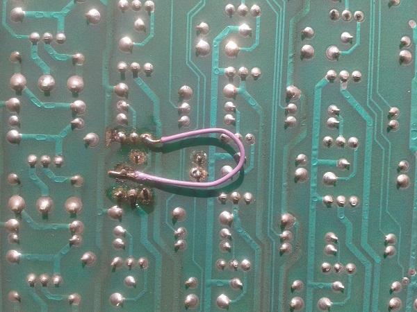

voila une photo de ma carte avec une presence suspecte de brulure
voulant deja envoyé ma carte à RP pour les connecteurs 121 et 122, je pense que cela est necessaire de remedier aussi à ce probleme
david , qu en penses tu ?
merci
dom
bon en recherchant sur le manuel je m apercois que q54 est la levée des yeux de ted, et en effet apres avoir changé les bobines de ted, les yeux de ted ne souvrent pas, en forçant ils restents ouvert meme flipper éteint, q56 serait il touché aussi ? vu qu ils ne se ferment pas...
par contre droite et gauche fonctionnent, c est deja ça....
A mon avis pas d inquiétudes si tu envoie ta carte a rp et que david estime ce travail nécessaire je pense qu il seras fait. J ai vu la difference sur ma cpu qui avait pris cher c'est bluffant.
Je pense même refaire appel a son talent d ici peu.
Les bobines d'ouverture et fermeture sont tout de même lié par les tringles non? Du coup si l'une ne fonctionne pas il n'est pas impossible que ca ne fonctionne pas, entre autre a cause du cran de blocage
Tu peux toujours tester tes transistors.
les tringles me semblent pas concernés, ayant eu ce soucis sur funhouse, ils sont en bon état
quand à David oui je me fais pas de soucis de ses capacites ainsi que son aide irremplaçable
le cout reste le sujet numero 1 dans ce cas...
