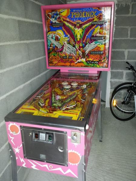

Arrivé d'un Williams Phoenix.
Il demarre on peut lancer une partie y'a du son mais .... (forcement)
Deja voila la bete

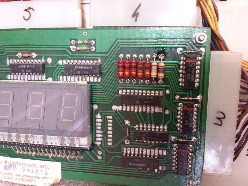

Jusqu'a aujourd hui les afficheurs fonctionnaient sauf les segments du bas sur les afficheurs 3 et 4 cause je suppose du a la resistance qui a fumée
Je la remplace, sa change rien et resultat elle a recramé et depuis plus d'afficheurs qui s'allument.

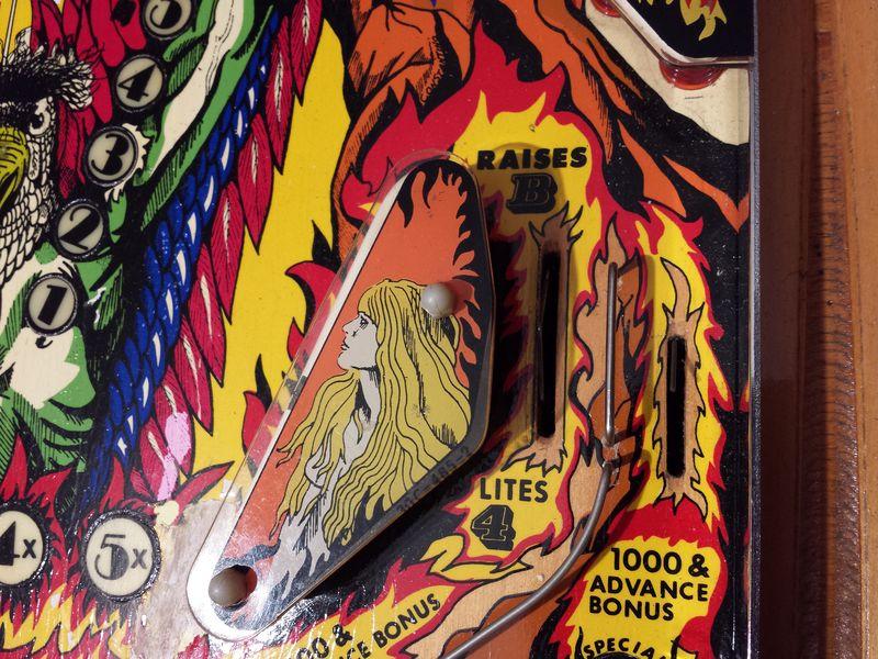

Autre souci, quand la bille passe sur le raises B sa me met le flipper en tilt

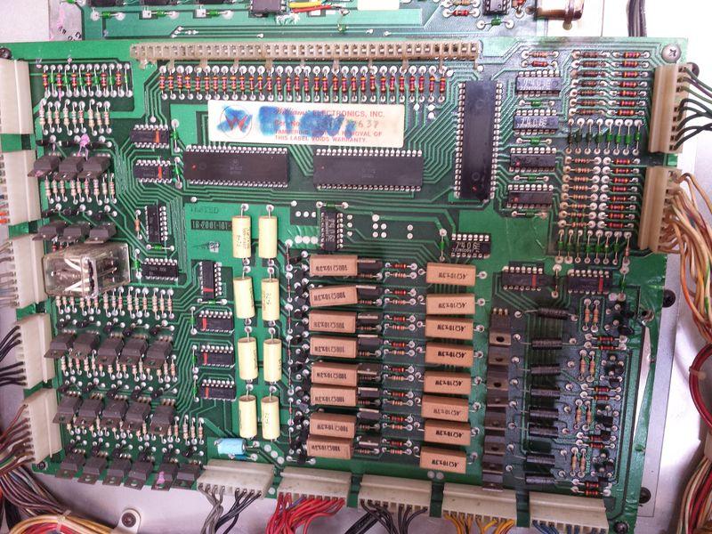

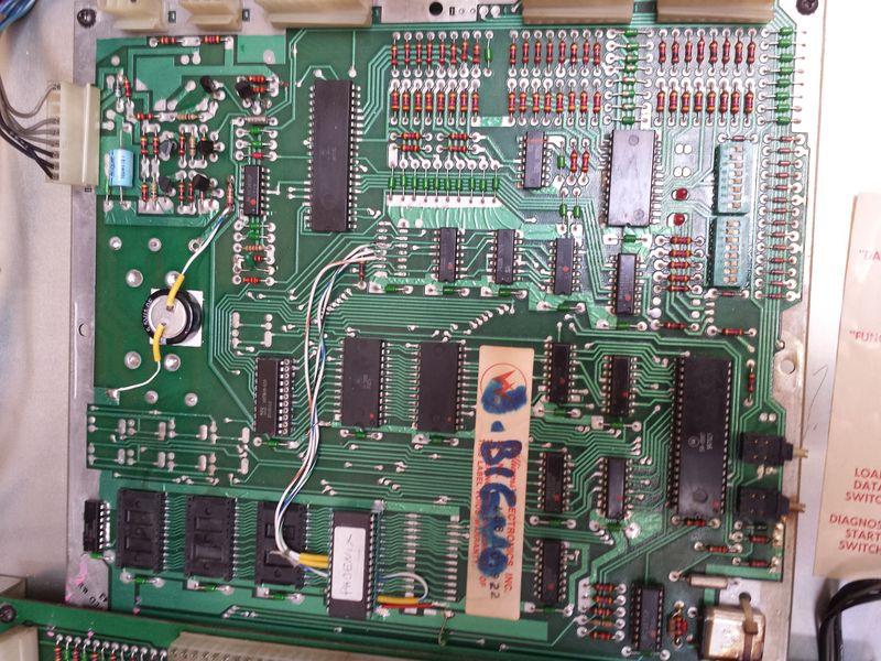

Sinon photos des cartes, apparement la modif sur la cpu est deja faite

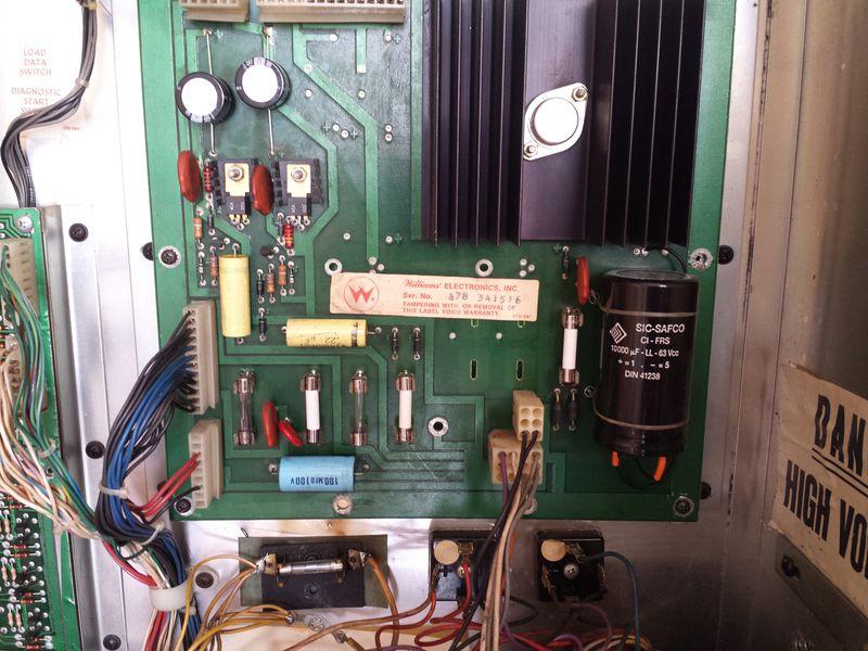

Et l'alim, apparement y'a une bidouille de fusible juste en dessous

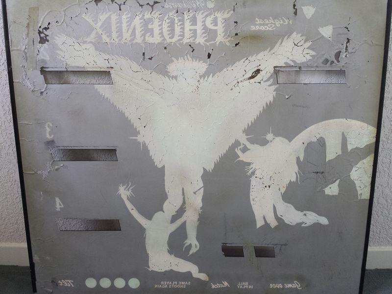

Sinon la backglass est pas super

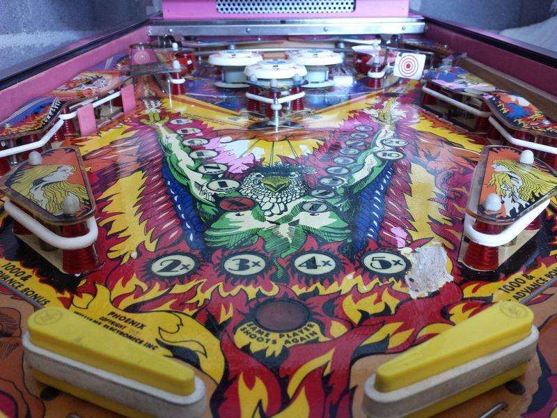

Et y'a quelques retouches plateau a faire, auquel je vais m'essayer pour la premiere fois (j'ai pris un cours dans tes articles David ;) )

Tout d'abord il va te falloir changer ce connecteur central CPU/ carte Driver.
Voici un article de qualité fait par David à ce sujet :
http://www.flipperfrance.com/index.php/articles/137-remplacons-le-connecteur-cpu-driver-sys3-7-williams
Ce connecteur "d'origine" est la source de la plupart des problèmes sur ces machines. Bon courage ;)

Pour la "bidouille" du fusible en bas, et bien non c'est d'origine, c'est pour les lampes.
Pour les compteurs, tu as sans doute le 1/4 d'Amp Slow Blow détruit, il y a au moins un compteur en court-circuit, il faudra le gratter entre les deux verres.

POur la cpu et driver .... cela aura besoin d'un stage chez RP
Pour ta résistance de 10 K qui brûle il faut immédiatement regarder l'état des afficheurs
Certainement un qui fait des arcs !
Montre voir en photo, macro, les pinoches des tubes.

Pour les afficheurs c'est le 4 qui fait le con, depuis les autres remarchent nikel.

Sinon le tilt sur en passant sa le "RAISES B" reste un mystere.

En tous cas la driver à besoin d'une révision
C'est une des seules que je vois encore avec des résistances 27 Ohm 2 W, Carbone
Il faut mettre les 5 W 27 Ohm
Tu trouveras cela sur RP ;)
Yop, la driver a été revue, au passage IC15, 16, 17 et 18 ont été remplacé. Depuis plus de souci, sauf qu'il met trois plombe pour compter les points et a un temps de réaction digne de rantanplan.

Quelle cpu as tu ? Version 3 -4 -6 -6B ?
Quand j'allume le flip, les 2 leds s'allument puis s'eteignent.
Pour la version de la carte il me semble que c'est une 4, tu as la photo au debut du post pour confirmer si tu as une astuce pour reconnaitre.
