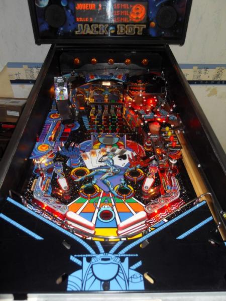

Alors voilà quelques images du plateau.

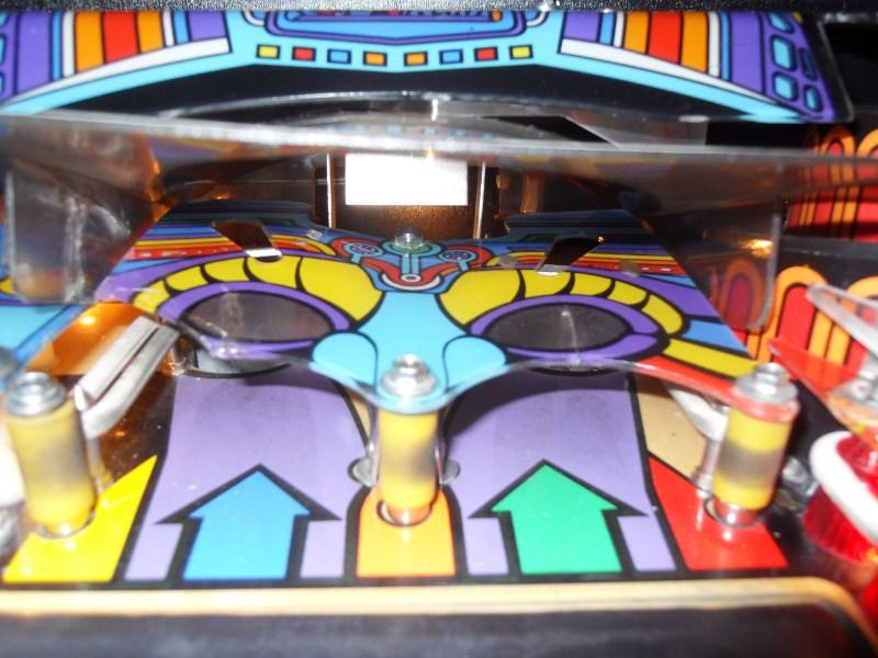

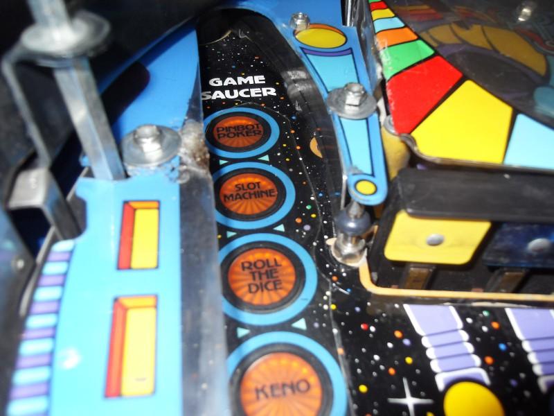

Je met aussi quelques photos des parties qui sont cassées sur le plateau. j'aimerai bien savoir si c'est réparable ou si des pièces de rechange sont trouvables...
Le plateau :
Les décors fissurés (au niveau des 2 écrous à gauche et à droite):
Et surtout le morceau gauche manquant sur le visage :
