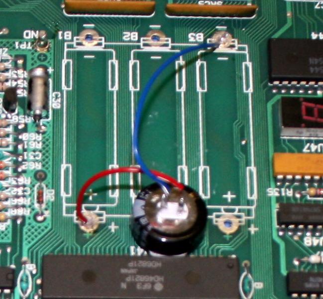

Salut à tous,
j'ai mis sur la cpu, à la place du boitier pile déporté qui avait reçu, un condo de 1 farad (5,5V).
Celui ci ne se charge pas et je me retrouve à chaque allumage à devoir rentrer les réglages usines.
Où est ce que j'ai merdoyé:
les fils sont t'ils à la bonne place ? me manque t'il quelque chose ?
Merci de m'éclairer de vos lumières divines

Hello,
Ben euhhhh, de base c'est prévu pour des piles donc pas pour charger quoi que ce soit justement. Il y a une diode qui empêche justement la charge, regarde le schéma, vu la proximité on peut supputer que c'est la D2 mais à vérifier bien sûr. Je dirais de la shunter avec un ptit strap.

Salut Crrispy,
quand je le disais que j'avais le QI d'une huitre joke
SURTOUT PAS METTRE UN PONT
Le condensateur d'1 farad claquerait si charge brutale ou alors serait vite HS
Soit une résistance de 220 Ohm et cela marche
MAIS MAIS
sur les CpU WMS et autres jeux de cette génération le condo de 1 Farad ne tiendra pas très longtemps les données
Je conseille vivement le coupleur à piles + piles

Salut David, tu es vraiment le seul à déconseiller les condos ?!?
J'en avais un en stock je tente le risque: alea jacta es.
