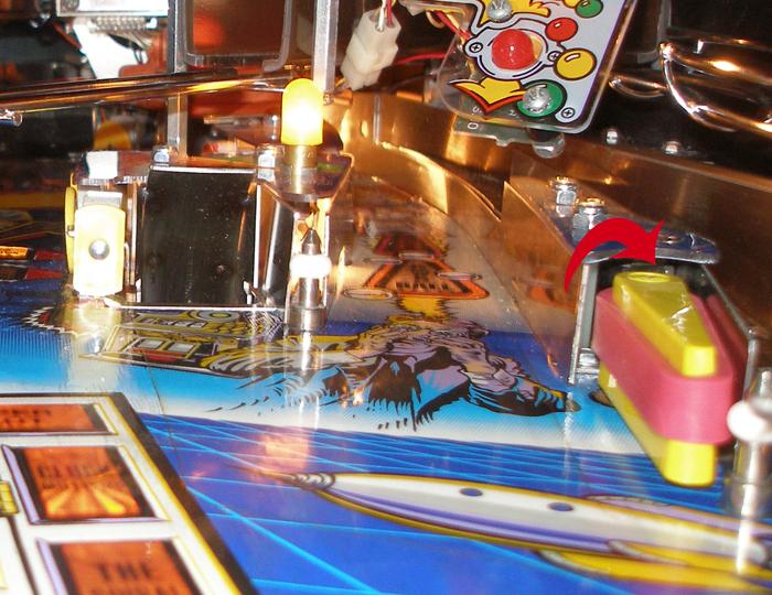

dans le menu "Test dépannage", en T5 "test flashes" j'ai une ampoule qui ne s'allume pas. J'ai des GE906 d'avance, mais je n'arrive pas à localiser l'emplacement:
"FLS FLIP. HAUT/DR
T.5 37 REPETITIF
MAR-BLN RGE-BLN"
Thanks
Tu as un flasher qui est juste au dessus du flipper
Qui clignotte lors de l'appel pour la GumBall MAchine si je m'abuse

C'est le flasher qui est juste au-dessus du flipper haut/droit, sous le plastique :
E
Eric
Merci beaucoup.
En effet j'aurais dû me poser la question du pourquoi un rivet sur le plastique triangulaire.
