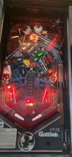

Bonjour à tous de Christophe j'ai un TX sector depuis quelques années il fonctionne bien je voulais savoir si quelqu'un avait une idée j'ai changé la bobine la balle s'éjectent par contre sur la photo 1 à l'éjecteur quand une deuxième ville rentre par la porte elle se bloque puisque il y a déjà une première b*** de bloquer je ne comprends pas trop pourquoi quelqu'un a une idée merci beaucoup bon weekend à toi

Hello, c'est la maladie des Tx sector, un petit contrôle à faire flip éteint bien entendu, contrôle l'écartement de la lamelle et la qualité de ce contact s'il se touche bien quand la bille est présente. En gros comme le flip ne la voit pas il ne l'envoie pas sur le trou suivant qui est celui qui va envoyer la bille par le couloir.
Merci du retour mais justement c'est le deuxième trou c'est celle qui l'évacue dans le couloir qui ne fonctionne pas j'ai changé la bobine d'origine de chez éclipse je vais contrôler les lamelles des deux du coup merci beaucoup¹
