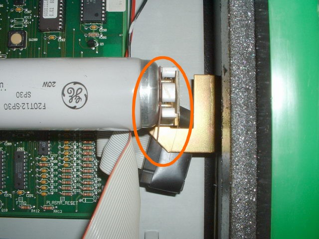

Il y a deux verrouillages.
Regardez sur l'image le cercle orange vous en informe

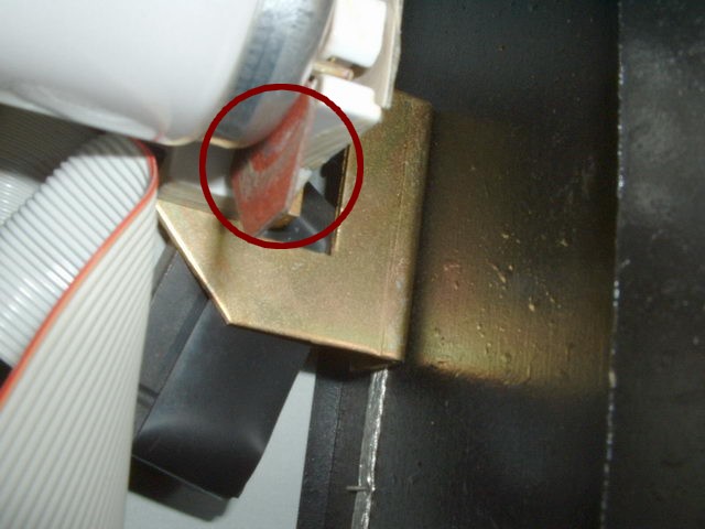

Une vue du dessous pour vous montrer en fait le levier qui sert à verrouiller ou déverrouiller le tube
Il est cerclé en rouge

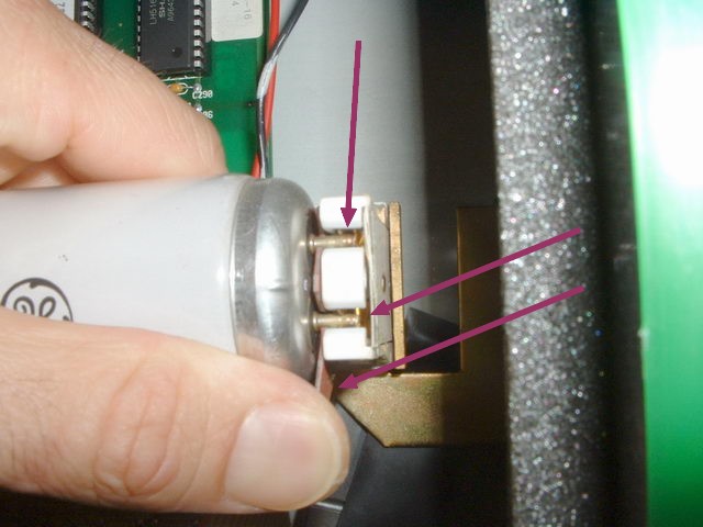

En fait il faut faire une légère rotation du tube et aussi appuyer sur ce levier en question
Regardez les flèches, elles vous informent de la position du tube, prêt à sortir dans ce cas
Rien de bien dur mais il fallait le savoir

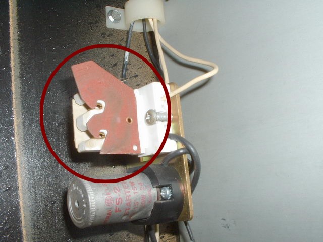

Par contre, j'ai déjà vu le système cassé, enfin brisé car un peu saccagé
Regardez bien si vous avez le levier encore de présent car sinon il faudra agir avec une griffe, par dessous, pour permettre la rotation de ce levier
Avec l'image vous allez comprendre de suite comment cela fonctionne et regardez bien sur le levier il y a une flèche vous indiquant le sens de rotation à donner
Ils avaient pensés à cela mais l'avait pas notifiés dans le manuel, à moins que j'ai eu la berlue
3) Concluons :
Voilà une vue du type de verrouillage avec la p'tite astuce qui va bien pour l'extraire (la griffe par dessous)
