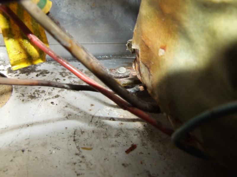

Bonsoir a tous,
Je viens de me rendre compte qu'il n'y a plus d'isolant sur les fils au niveau du transformateur RAHHHH
( juste a la périphérie, là ou le résinage s'arrete) et ça sur toutes les tensions.
Bon bref par sécurité je pense le changer mais où ????

J'ai déplacé cela car je voudrais comprendre
Pourrais tu me faire une photo de ce que tu estimes anormal

Bonsoir,
Ci joint la photo de la base du transfo, c'est pas jojo
je crois que la suivant est de meilleur qualité mais c'est pas top top
OKI
Si tu arrive à couper un peu le papier cartonné en dessous tu trouveras la liaison des fils souples sur les fils de bobinnage
Soit tu pourras les changer ;)
Coupe propre le papier et tu pourras le re coller après ;)
Les fils ont été séchés on dirait par un produit et cela les a rendus poreux et cassant
Tu devrais arriver sans soucis à faire cela ;)
