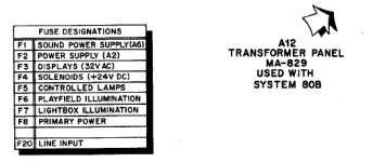

Mon doute était sur le nombre de fuse enfaîte...
Et sur celui la, 7 support de fusible
Donc j'ai eu un doute
F20 et F7 sont les deux ronds noirs (supports)
Les autres sur le bloc vissés les gris et comme tu le vois sur le schéma du Raven, 6 et pas plus
Celui que tu as à une différence minime mais mieux
Protection des filaments de chauffe des afficheurs, F9 et F9A
