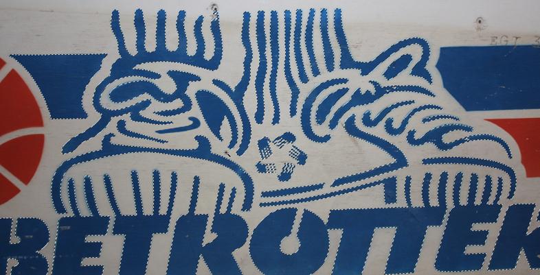

Il peut être parfois utile de transférer le motif de la caisse d'un flipper sur ordinateur, pour le reproduire, en faire faire un pochoir pour refaire la peinture, etc.

Certains partent d'un scan du motif sur la machine (pas aisé à faire si on n'a pas le matos pour). Moi je préfère partir d'une photo. Beaucoup plus fastoche.
L'opération se passe dans Photoshop d'abord, en deux phases : isoler le contour de l'objet qu'on veut vectoriser (détourer pour les pros), puis le transformer en courbes et le transférer dans Illustrator ensuite.
Quelques conseils pour la photo :
1. Il est conseillé d'utiliser un trépied pour prendre la photo. Ca permet de s'assurer que l'image ne sera pas tremblée
2. Pousser la résolution de l'appareil au maximum. On va se retrouver avec une photo de 20 Mb ou plus mais au moins elle sera d'excellente qualité. Et puis, l'idée n'est pas de l'envoyer par e-mail
3. Prendre la photo en lumière naturelle et pas au flash. Comme le support du motif est lisse (la caisse du flip), parfois légèrement vernis et qu'on sera placé perpendiculairement avec l'appareil, on risque une tâche de brillance du flash qui nous pourrirait la vie par la suite.

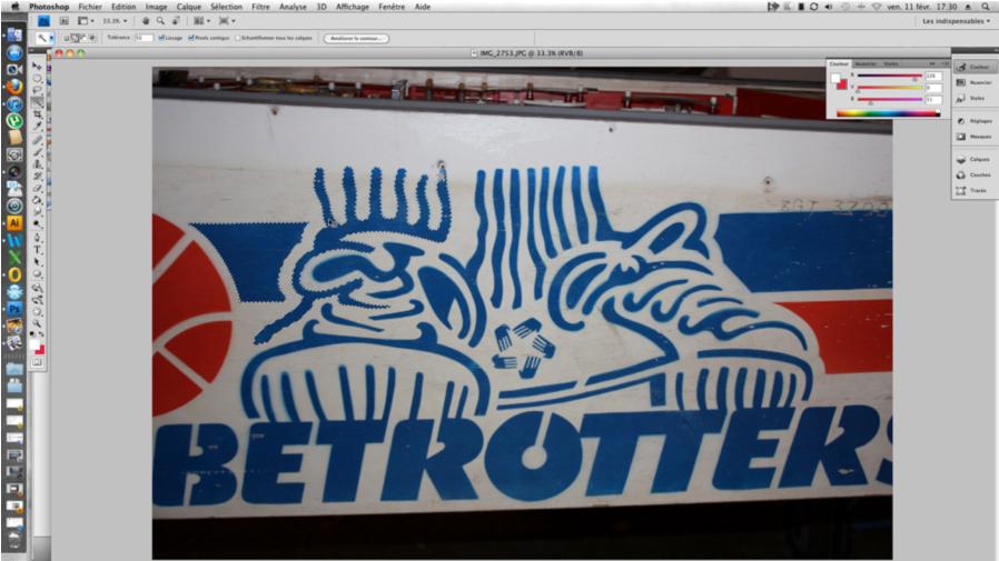

Un, ouvrir la photo dans Photoshop

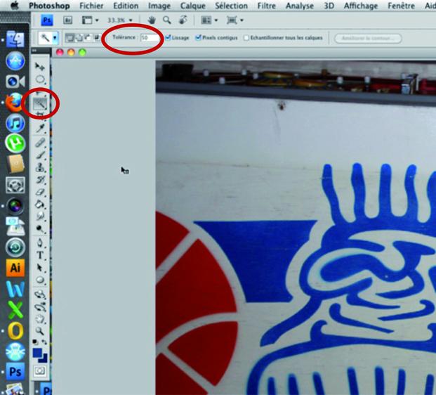

Sélectionner l'outil "Baguette magique" dans la barre d'outil de gauche et régler la tolérance sur 50 ou 60. Plus le motif à sélectionner est contrasté de son fond (ici bleu sur blanc), plus la tolérance pourra être élevée. Une tolérance élevée nous simplifiera le nombre de clics à faire pour la sélection (l'outil "ratissera" plus large).
Placer notre baguette magique sur la première partie de l'objet à sélectionner, enfoncer la touche Maj (qu'on gardera enfoncée durant toute l'opération) et cliquer
La partie sélectionnée est entourée d'un trait-tillé qui clignote. Puis faire de même sur la partie suivante, toujours en gardant la touche Maj enfoncée
Et ainsi du suite pour sélectionner toutes le parties de l'image.
