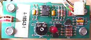

Le pb est justement les led allumées. 1 seule doit l'être.
Les 3 autres (celle de detection du coffre et des 2 sorties latérales) doivent être éteintes et ne s'allumer que lorsque la bille est au dessus de capteur. Il suffit (c) de régler le petit potentiomètre sur les cartes.

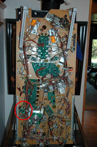

excuse moi mais peux tu mettre une photo de la detection du coffre car j ai un doute car je ne vois pas de potentiotre donc je suppose que je me trompte

Ok detection du coffre et les 2 lateraux ne sont pas allumer mais lequel doit le rester car je ne vois pas d autre potentiometre sur une autre carte et cla que je ne vois pas
Ok la carte à droite du coffre, je pensais que c'était la carte du coffre au début et que celle de la gauche correspondait à l'aimant en haut à gauche
donc j'ai bien testé que les 3 cartes le led ne soit pas allumé mais tjrs pas de détection en tapant le coffre et ni l'aimant ne fonction (di coffre en pleine partie)

Les leds doivent être éteintes sans bille, et allumées lorsque la bille est devant le capteur. Cela s'obtient en réglant le potentiomètre (tourne jusqu'à qu'il soit allumé, puis revient en arrière. Stop dès l'extinction de la led. A ce moment là, la détection de la bille devrait être OK).
