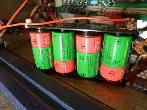

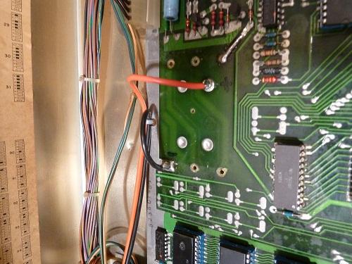

En sachant que j'ai remplacé a peu prés tous se qui était recommandé dans les diff.posts.
Sauf que j'ai mis un condensateur de sauvegarde à la place des batteries.
